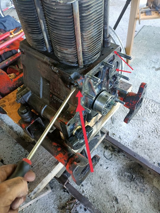

Uszczelka pod wtryskiwaczem do wymiany znalazłem
Ale pojawił się gorszy problem mianowicie nie mam smarowania na klawiaturę zaworów udoznilem kanał jak na zdjęciach ale dalej nic ciągle jest opór jak daje powietrzem zalalem nitro ale nic nie pomogło wd40 też nic nie udroznilo a może wałek od popychaczy jakoś tu podaje olej
