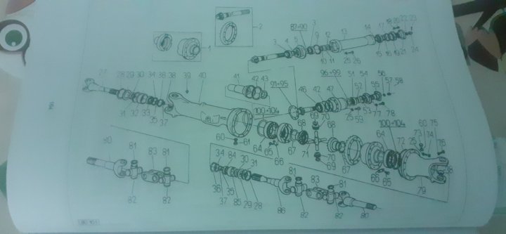

Witam. Zauważyłem wyciek oleju w zetorze crystal 8045 z wału przedniego napędu w miejscu gdzie wchodzi wał do przedniego mostu. Chciałem się zapytać, gdyż nie posiadam schematu przedniego napędu, czy tam znajduje się jakiś simering czy jak to jest uszczelnione i jak zabrać się do tej wymiany? Wystarczy odkręcić tą flansze i obudowę i dojdzie się do tego uszczelnienia czy jest coś więcej do rozbierania? Przewertowałem kilka filmików i na większości jest tylko objaśnione jak jest rozbierana przystawka przy skrzyni, jeśli ktoś by jakiś filmik podsunął byłbym wdzięczny. Pozdrawiam
Odświeżam temat bo problem z wyciekiem dalej występuje. Czy ktoś może mi polecić jakiś dobry uszczelniacz ze schematu oznaczony numerem 52? Bo kupiłem nowy w lokalnym sklepie i ciekł od samego początku. Dodam że ta flansza po której pracuje uszczelniacz też została zakupiona nowa, bo stara miała wzery w miejscu gdzie przychodzi uszczelniacz.
