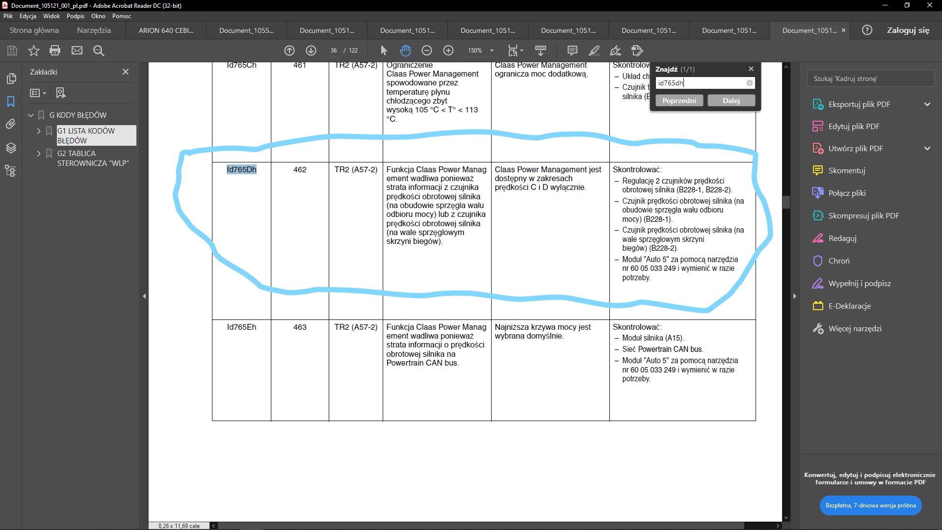

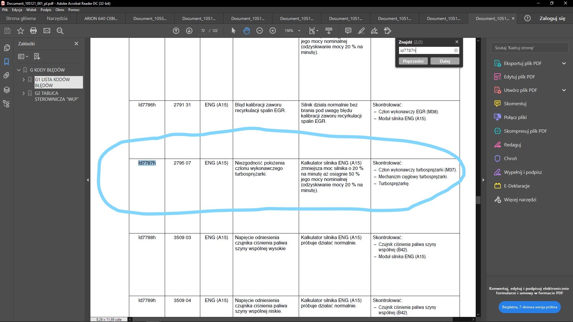

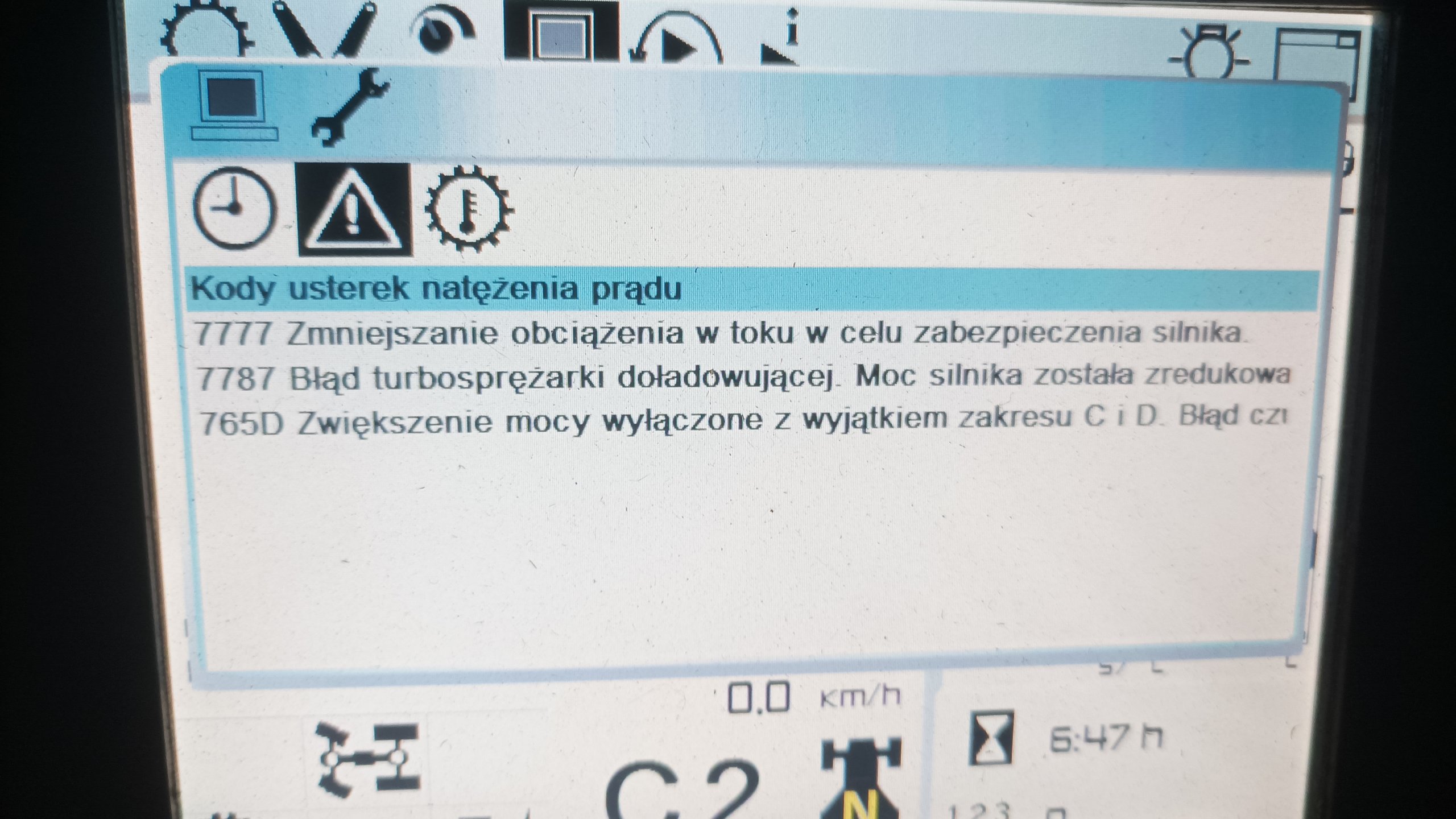

Witam mam problem z moim axione 820 traci moc. Ma takie błędy jak na zdjęciu. Czy ktoś może pomóc nad zna kogoś w województwie pomorskim kto zajmuje się takimi sprawami
Posprawdzaj czujniki według załączonego opisu kodu błędu.
sprawdź turbosprężarkę - prawdopodobnie nie działa zmienna geometria - albo sterowanie albo przycięły się "skrzydełka" - rozbierz i wyczyść albo oddaj do serwisu do sprawdzenia - mam na myśli serwis zajmujący się turbinami :)
ten pierwszy błąd to skutek obu następnych  - zmniejszyło ci moc bo komputer nie dostaje prawidłowych odpowiedzi z turbo i z czujników przy czym ja bym zaczął od turbiny :)
