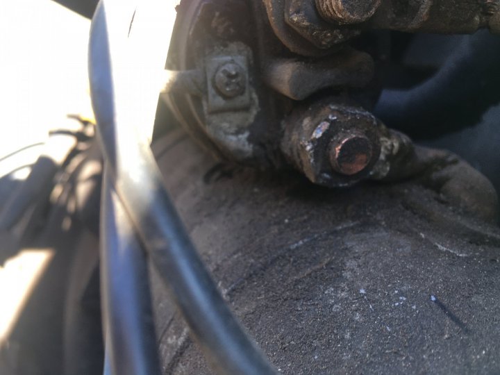

Witam , od dość krótkiego czasu  nie działa odpalanie z kluczyka w moim ciągniku Renault 80.14 , przy próbie uruchomienia z kluczyka słychać tylko cykanie , jak się okazało jest to wina elektromagnesu rozrusznika ,ciągnik bez problemu odpala na krótko , jedynym problemem jest dostępność takiego elektromagnesu gdyż na internecie nie znalazłem drugiego takiego , jedyne oznaczenia na tym elektromagnesie to „12V” oraz „C6”.
Mam ten sam problem, jak ciepły to jeszcze odpali ale jak zimny to cykanie tylko. Akumulator nowy, rozrusznik bez luzów. Jak dokupisz to się pochwal.
0870501900 , numer katalogowy ale z 75-14 (taki sam silnik ) MWM
rozrusznik i elektromages  jest na 90 % produkcji Paris-rhone dzisiejsze Valeo
