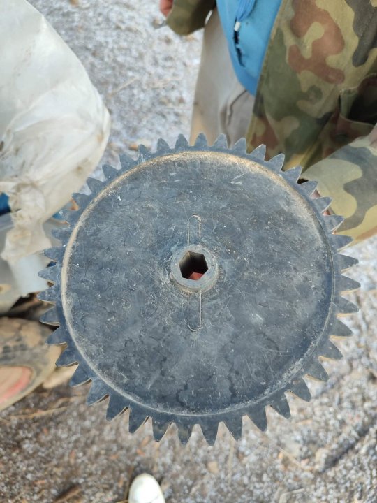

Model mam D70
I wymienna zębatke mam taką.
Pamiętam że mi gość dołożył jeszcze mniejszą zębatkę, ale niestety źle zabezpieczyłem po odwieszeniu korby od próby kręconej i ta mniejsza zębatka mi się zgubiła.
Myślałem, że ona też jest do drobnego wysiewu. Nigdy z niego nie korzystałem, teraz będę potrzebował do wysiewu trawy.
Dziękuję wszystkim za pomoc.

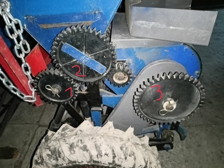

Dnia 27.02.2022 o 07:44, Karol06 napisał:
@outstanding zębatka do drobnonasiennych ma 42 ząbki
To ta oznaczona 3, zamieniasz miejscami 3 z 1(zębatkę nr 3 przekręcasz odwrotnie wtedy), ale to pewnie wiesz
Czy zabezpieczenie koła 2 się odkręca czy po prostu ściąga?
U mnie nigdy nie było zdejmowane i nie mogę ściągnąć a nie chcę uszkodzić robiąc to na siłę w nieodpowiedni sposób.
TAM JEST LEWY GWINT
