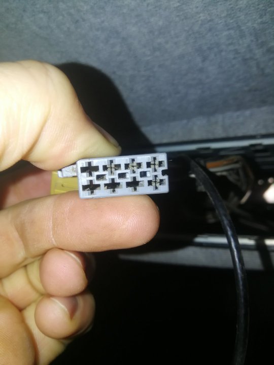

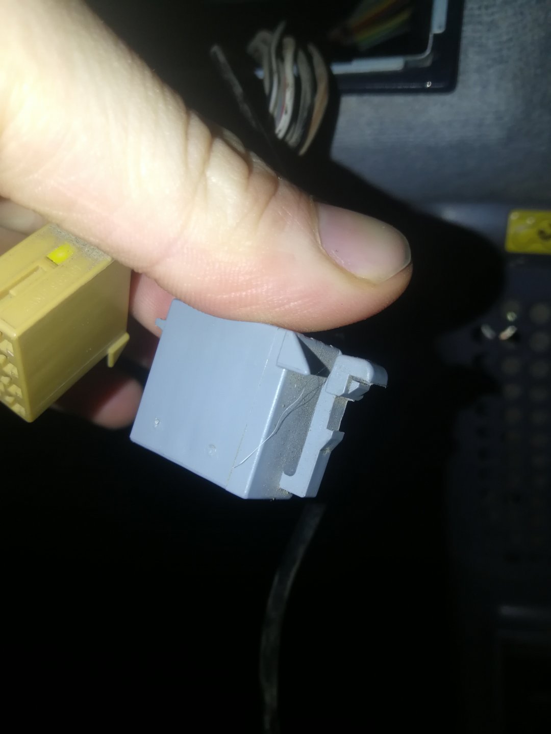

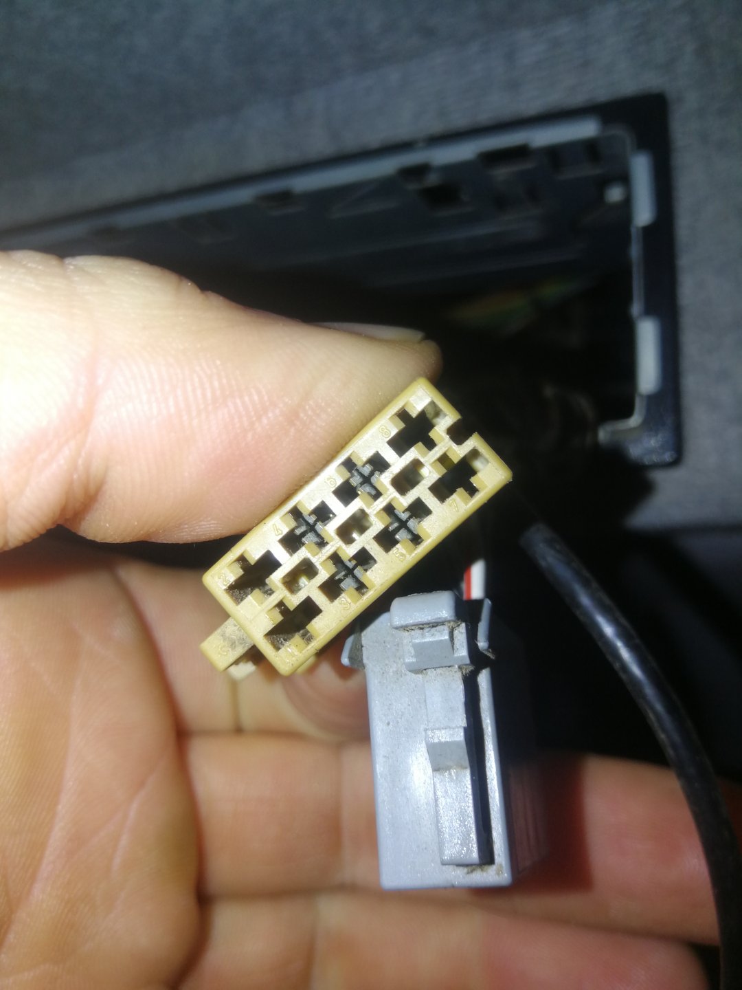

Czarny masa . Czerwony z żółtym w zależności jak połączysz tto + niebieski wzmacniacz . Białe plus szare to przód głośników  z.zielone i fiolet to tył. Czyste to + . Z czarną kreską minusy głośników.
