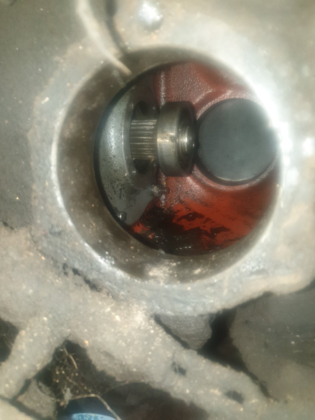

Mam problem z WOM. W pozycji dzwignia w dół WOM  slychac  gruchot.  Prawdopobnie padla tuleja przesuwna lub walek wom I. Ewentualnie tuleja przesuwna idze za mocno w tyl. Ona ma isc praktycznie do samego konca mostu?
Wyjalem tylny walek i wybilem wom I troche przodu ale dalej nie moge wyjac tuleji przesuwnej. Czy trzeba odkrecic ktores widelki , czy zrzucic plecak zeby ona wyszla?
Jak wyjac walek wom I bez rozpolowiania? Nie mam go jak wybic do tylu, siedzi mocno w lozysku. Pokrywa w osemce odkrecona i brak seggera.
Kiedyś wyjmowałem cały dolny wałek WOM w 360 to zwalałem przez okienko pierwsze zębatkę , pokrywa podnośnika też , pokrywa skrzyni górna chyba też bo trzeba było widełki zdjąć , pompa z pokrywą też zdjęta , a to w ciągniku sąsiada bo jakoś zgiął tą tuleję z napędem pompy co jednocześnie załącza WOM i nie szło ruszyć dźwignią .
A te okienko od kabiny prawda też i to te zdjecie , no i tył też odkręcany .
To tu musisz zdjęć okienko od dołu i tam zębatka jakoś trzeba odbezpieczyć
