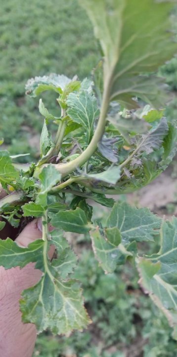

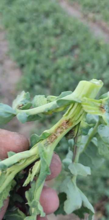

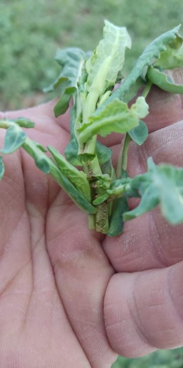

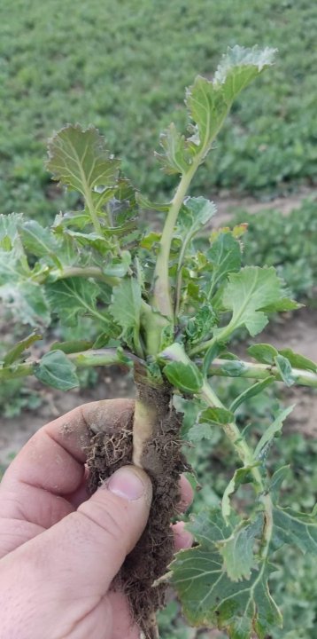

Mokro, zimno.Moze czegoś mu brakowało. Widać że jeszcze miejscami fioletowy
@Turok Kawerny borowe są na korzeniu tutaj efekt na pędzie głównym. Jaką ten rzepak ma mrozoodporność? Może mróz go rozsadził? Nie ma spękań łodyg?
isentor napisał:
jest to odmiana gemini pisze że ma dobrą mrozoodporność
