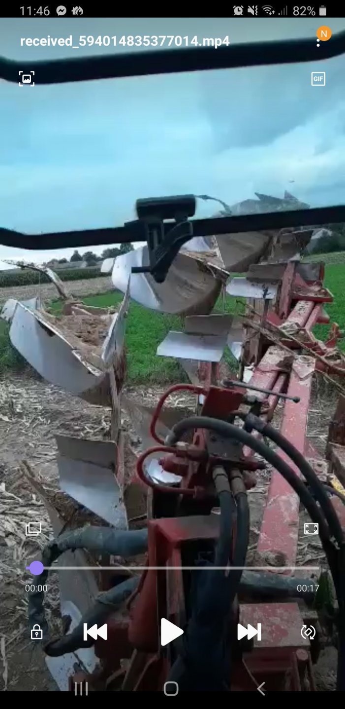

Posiadam pług obrotowy Kongslide vario  hydraulika jest na 4 węże 2 od obrotu 2 od liniowania czy da sie coś zrobić zeby podczas obroru pług sie automatycznie zwężał bo w tej chwili najpierw jedną dzwignią trzeba go zwęzić a dopiero drugą dzwignią go obracać , znajomy ma podobny płuk KV i u niego robi sie to automatycznie podczas obrotu , podpowie ktoś co z tym zrobić ?
No kostka obrotu owszem powinna być z funkcją liniowania, ale w takim przypadku powinien być jeszcze jeden oddzielny siłownik od liniowania, lub siłownik od vario powinien być z funkcją pamięci. Jeśli siłownik Vario jest zwykły to niestety stracisz możliwość regulowania szerokością roboczą i prawdopodobnie będzie się rozsuwał zawsze na maksymalną szerokość
Ja mam w steeno taki zawór z dźwignią jak na foto. Podbite 4 węże do ciągnika.
Ale generalnie ustawia mu się żądaną szerokość, przestawia dźwignię na zaworze i później steruje się tylko jedna dźwignia w ciągniku, zawsze do góry bez znaczenia w którą stronę się obraca(bądź w dół, zależy jak się podobnie przewody)
