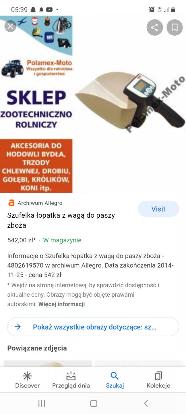

Jak ma być w miare dokładnie, to waga zawieszana/hakowa, lub klasyczna ( jak ma byc dokładniej to jakaś przemysłowa nie zwykła kuchenna) z możliwością  tarowania, albo liczenie w głowie.
Brat miał kontakt z wagami jak szuka autor, to są bardziej zabawki.
Edytowane przez Alchemik
Czyli taka waga jak z zdj nie zda egzaminu ?
