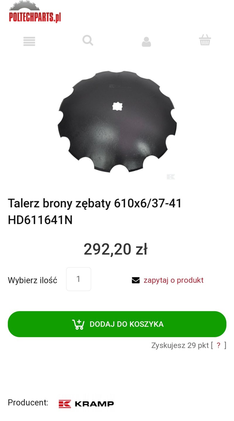

Ten co podałeś to 610 potrzeba 510 na mocowanie 30x30
Cena 170 to jeszcze i taki max do przełknięcia bo ma posłużyć jakiś tam czas, a te ponad 200 zł to już przewyższy wartość samej talerzowki 😜
A nie 560 ?? 30x30.
Wiem że te są inne. Chodziło mi o firmę.
510 od nowości bo dać 560 to jakoś tak dziwnie wyglądać będzie jak z tyłu 510 gładkie choć wiadomo już cos tam się wytarły ale zawsze. No i nie wiem czy by się zmieściły i od góry o ramę nie haczyly
Edytowane przez Roki212
Wejść by weszły raczej. Ale z tyłu mają pewnie już 470 albo coś koło tego.
Możliwe że i tak bo przyznam się że nie mierzyłem teraz tylnych.
Ale chyba nie ma co szaleć były 510 to i niech takie zostają bo dać 560 z przodu a z tyłu niech i tak będzie że orientacyjnie 470 te gładkie maja to jakiś tak dziwnie wyglądać będzie jak się ustawi że przód zadarty 🤔
