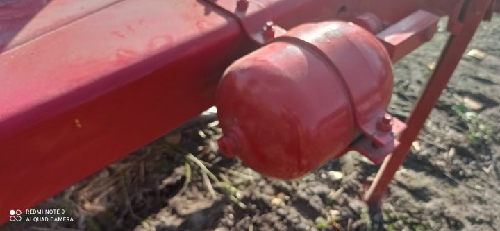

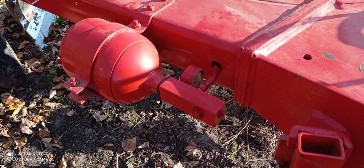

3 godziny temu, JarekBazydlo napisał:
Przewodu nie masz do nabijania pewnie ktoś na malowanie wykręcił i już nie wkręcił spowrotem. Na zimę nie trzeba spuszczać i na wiosnę powinno być takie same ciśnienie na zegarze jak wszystko jest dobrze.
Ten przewód to wkręcić tam gdzie ta nakrętka na 3 zdjęciu
2 minuty temu, aniagac1983 napisał:
Ten przewód to wkręcić tam gdzie ta nakrętka na 3 zdjęciu i tam się nabija olej czy powietrze
I tam się nabija olej czy powietrze
Dnia 31.10.2021 o 16:22, aniagac1983 napisał:
Ok dzięki
Jeszcze mam pytanie czy skiby powinny szybko wracać po odchyleniu na swoje miejsce jak go kupiłem to wydaje mi się że szybko wracały ostatnio zawadziłem w duży kamień i zauważyłem że skiby są luźno podniosłem do góry i powoli wracały na swoje miejsce i na zegarze ciśnienie spadło do zera dodam że przed tym zdarzeniem też parę dużych kamieni zawadziłem aż Skiba szła do góry i szybko wracały czy coś mogło się rozwalić
