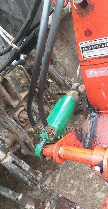

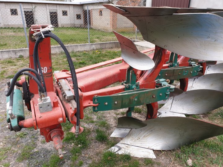

Silownik pługi kverneland vd85
witejus jak pisałem od początku zaczął się zacinac potem wyrwało blachę mocująca. okazało się że w kostce zacioł suwak gość naprawił suwak chodzi pługi obracają się do momentu i stają jak przezuce wajche w drugą stronę to je obruci czyli jak.mowia jakoś ręcznie A na automacie w jedną stronę idzie do momentu i stoi czemu tak
