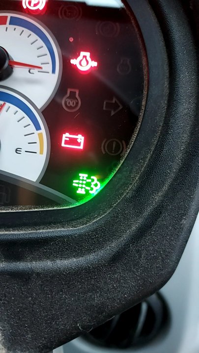

New Holland t5.95 problem dpf
jak na zielono to chyba dobrze , ja mam z 2015 r to mi się na wyświetlaczu tylko ten symbol wypalania dpf włączy na chwilę i znika (jak się wypalanie załącza) i nie wiem kiedy kończy ba niekiedy jak nie przyuważę to i nie wiem kiedy się załączył , wtedy czuć jak drzwi otworzysz większą temp na rurze tłumika , a i obroty miminalne podwyższone ,
A w instrukcji nie szukałeś ??
Jak wyrzucony fizycznie i z komputera to raczej nie powinna kontrolka nigdy się zapalać. Chociaż nie wiem dokładnie jak w NH. W najgorszej opcji  przy namieszanu w sterowniku i fizycznym wywaleniu będzie ciągle w trybie wypalania (większe spalanie i wysoka temperatura spalin)
To widać dokładnie nie wywalony , podłącz pod laptopa 😀
