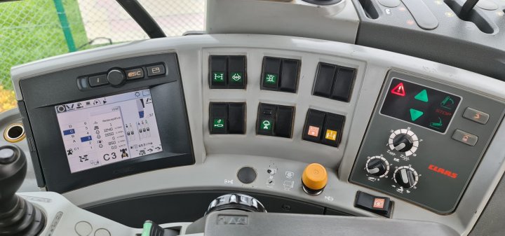

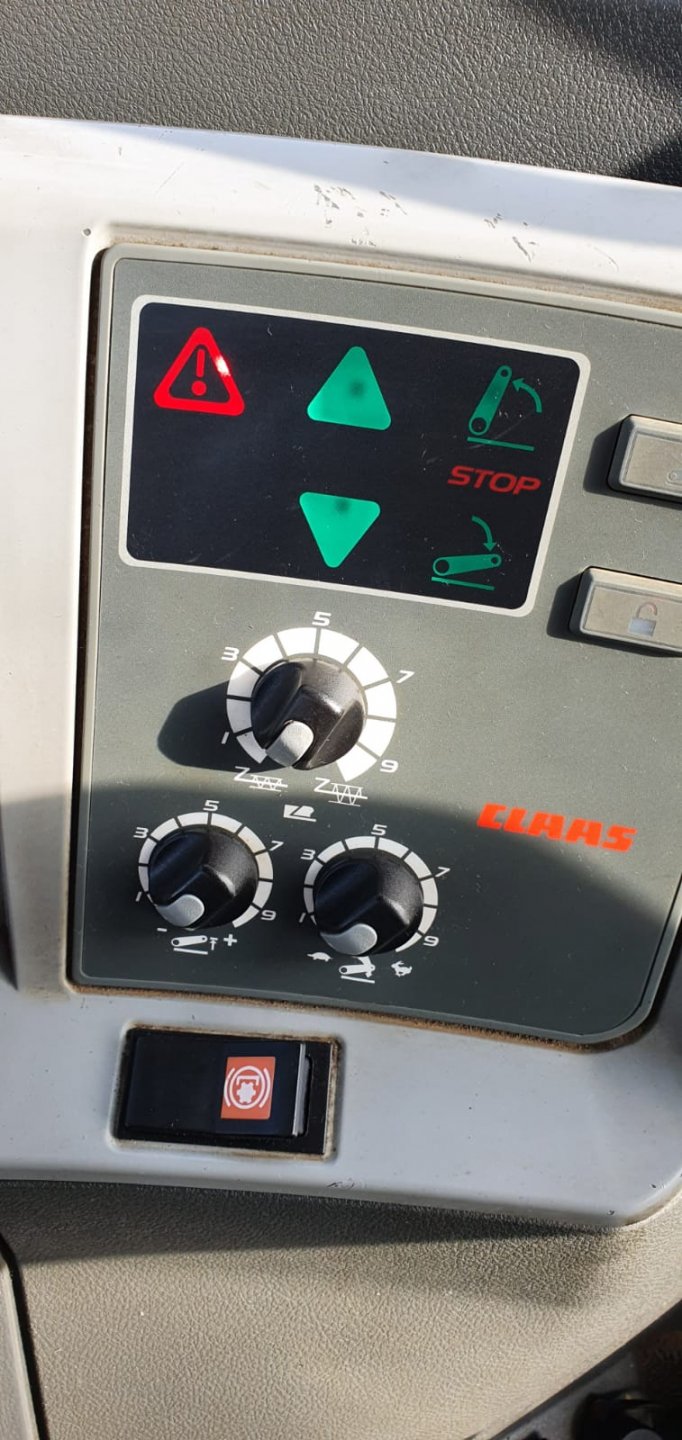

CLAAS-ARION-640-Cebis- KONTROLKA
Sygnalizuje ewentualną usterkę w postaci dwucyfrowego kodu błędu ale i tak wszystkie kody są wyświetlane na monitorze CEBIS w postaci Id........   Jest ci tylko potrzebna do procedury uruchamiania EHR.
Świecić się bedzie za każdym razem jak sie uruchomi silnik,  trzeba odblokować ehr i bedzie ok, podczas pracy jak się z błotnika używa przyciski to ehr zablokuje się i ponownie trzeba go odblokować. Na drugim zdjęciu widać, że jest jakaś usterka brak komunikacji. W terminalu będzie opisany błąd.
Ta kłódka to rygiel podczas transportu. Niestety za każdym razem trzeba zrobić procedurę uruchomienia podnośnika. Nawet jak już jest odblokowany to z błotnika jak wciśnie się przycisk to automatycznie blokuje we wnątrz ciągnika.

      Witam problem Claas Celtis 456 nie działa EHR po uruchomieniu ciągnika miga kontrolka książki 1 długi i 4 krótkie  tak jak na filmie Co może być przyczyną spotkał się ktoś z takim czymś. Z góry dziękuję za odpowiedź 😊
