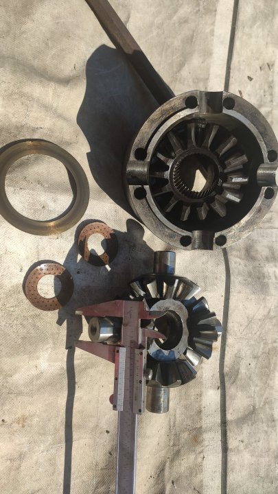

Witam,
Mam problem z dopasowaniem podkładek pod satelity i koronkę mechanizmu różnicowego do Bizona Dynamica Z165 Lx. Jest w nim założona skrzynia rekordowska nowego typu (podajże nazywana niemiecką) montowana w niebieskich rekordach(zapewne nie we wszystkich). Skrzynia praktycznie jest identyczna w części przekładniowej, jednak różni się mechanizmem różnicowym( satelity i koronka są większe niż w C-360(bo takie były montowane w czerwonych rekordach), a półosie, które wchodzą do mechanizmu są na drobnym wielowypuście (innym niż w rekordzie czerwnym). Satelity mają otwór ok 25-26mm. Pytanie, czy od czegoś pasują te satelity, podkładki itd.?
Pozdrawiam
Edytowane przez Rafał2001
Dla osób które będą miały podobny problem: cały mechanizm różnicowy(satelity, zębatka koronowa, podkładki, itd) są od Massey Ferguson'a 255(i w wielu innych modelach)- wychodziły jednak przynajmniej dwa typy, dlatego trzeba uważać i dobrać wg wymiarów.
