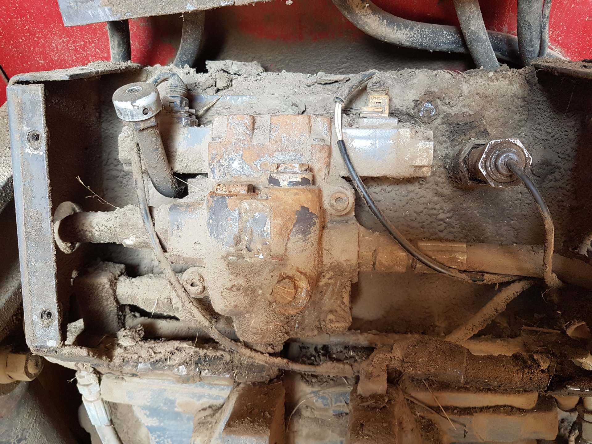

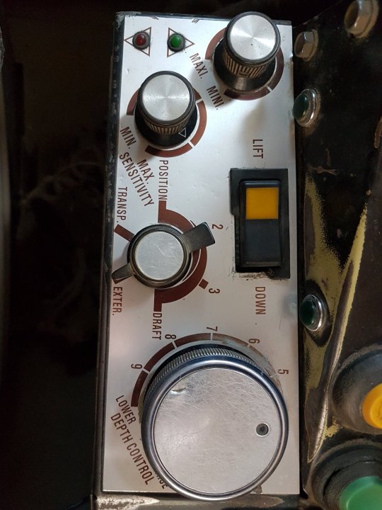

Mam problem z mf 2685 z niedziałającym ehr, działa tylko na zakresie exter.
Na zdjęciu prawie na środku są dwie śruby które według katalogu powinny być na równo a u mnie jest tak jak widać i pytanie czy jest prawidłowo bo mam nerwowe przełączanie od przyspieszacza
