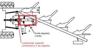

Czy ten element w pługu powinien być jak najbardziej równolegle względem ciągnika?
Mam problem z pługiem overum  bardzo ciężko go ustawić, każdy przejazd z lewej i prawej strony się odznacza, widać inne odkładanie skib.
Nie musi być równolegle do traktora, jak odznaczają się przejazdy to albo niewypoziomowany wzdłużnie, albo zła szerokość 1 skiby. I na rysunku chyba brakuje drugiej śruby od punktu ciągu.
Edytowane przez Tomasz0611
Bo mam ciągnik NH t7  160 km i pług 4x50 w ciągniku opony tył 650 r38 i pomiędzy kołami zaledwie 130 cm rozstaw, w instrukcji napisane jest że najlepszy rozstaw to 3x szerokość bruzdy  czy to może mieć wpływ na jakość orki?
