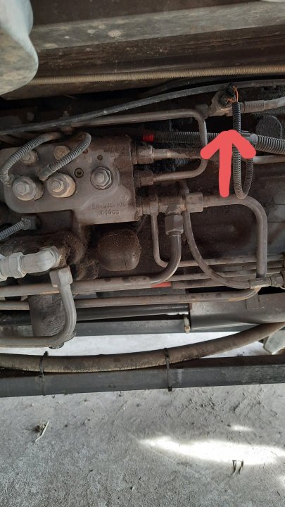

Właśnie chodzi o to że ciągle miga mi żółta kontrolka WOM czyli tak jakby sterownik "myśli" że sprzęgło wom jest na stale zaciągnięte. Dodam że wom chodzi dobrze na obydwu biegach ale nie pokazuje na liczniku predkosci obrotowej tylko 0.  Kiedy odpiąłem czujnik i zmostkowalem na krótko przewody to przy włączonym zapłonie kontrolka przestała migać ale nie odpalałem silnika bo trochę się bałem żeby się coś nie spaliło:P
Nie mogę też znaleźć w sieci takiego czujnika żeby ewentualnie zamówić drugi na wymianę.
Pomoże ktoś....
w Arion czujnik obrotów wałka jest z tyłu po lewej stronie, może tam poszukaj.
Dobierz się do tego czujnika i odczytaj numer bo powinno być coś nabite i wtedy będzie pewnie od czego to jest ;)
Podobno w celtisie nie ma czujnika obrotow. Zmostkowalem przewody od czujnika i teraz obroty pokazuje a kontrolka przestała migać. Więc prawdopodobnie uszkodzony jest ten czujnik lub coś nie tak z ciśnieniem w układzie...

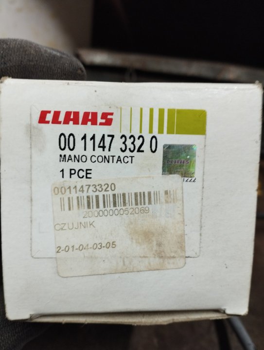

Witam, chciałem odgrzać temat bo mam podobny problem w Celtisie 446 jak opisany w tym temacie. Mruga pomaranczowa kontrolka WOM, ciągle, nawet po samym właczeniu zapłonu bez uruchamiania silnika. Po zmostkowaniu kabli od wskazanego czujnika problem znika ale nie ma sygnalizacji właczenia sprzęgła, wałek WOM włącza/wyłącza się prawidło wiec podejrzewam że to może być poprostu wina czujnika. Czy ktoś wie co to za czujnik ? Niestety po numerach znajdujących się na czujniku nie mogę nic znaleźć.  Czaro_1990 czy ostatecznie wymieniłeś ten czujnik?
