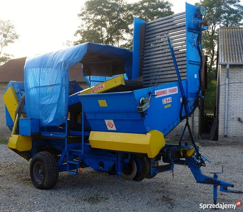

Cześć,
Zależy mi na odtworzeniu koloru jak na obrazku żółty oraz niebieski. Coś tego typu raczej z tych jaśniejszych
Zdjęcie pożyczone z internetu
