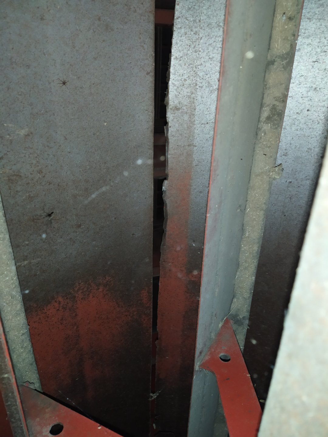

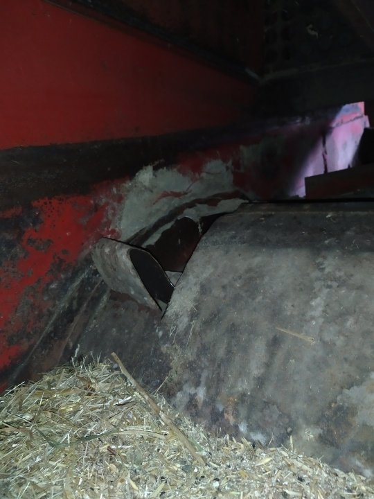

Witam przy wymianie podłogi podsiewacza zauważyłem u siebie w bizonie pęknięcie na prawie całej długości obudowy wentylatora centralnie w górnej części i teraz się zastanawiam czy wystarczy poprostowac wyciąć kawałek blachy i zanitować na tym odcinku czy trzeba wymieniać całą obudowę (koszt około 1300zl dlatego nie za bardzo mi się uśmiecha) Jeżeli ktoś miał podobne doświadczenia prosiłbym o radę jak postąpić .
A do spawania nie ma podejścia? Aluminiowy mit się przetrze czy obydwie bo wszystko drży . Sprawdź tam łożyska bo może wysiadło i bicie jest.
Edytowane przez gustaww
Migomatem to by ogarnął, tylko wyczyścić to ze słomy żeby zapłonu nie było. Spora szczelina ale bez problemu do zalania spoiną.
Ok dzięki za poradę mam też jeden głupi pomysł mianowicie dolna pokrywę tak która jest wymienialną jakby nałożył na górę ? Teoretycznie ten sam łuk i wymiary tylko czy nie będzie za małego prześwitu względem podłogi podsiewacza
