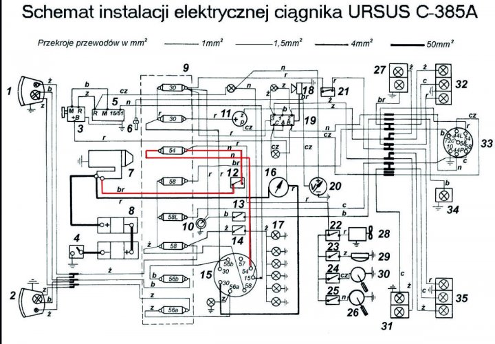

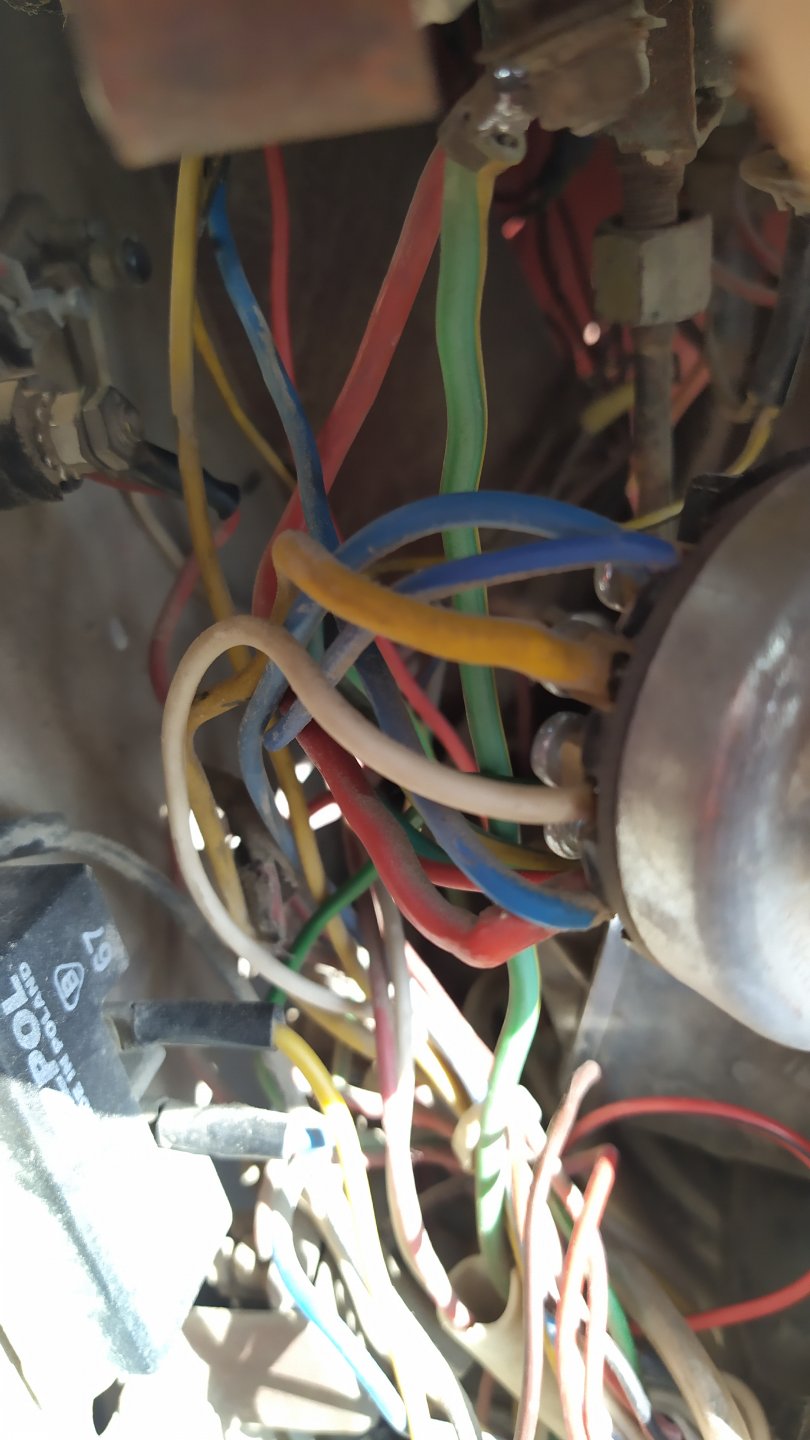

Witam mam problem z elektryka w ursusie c385 ciągnik nie chce odpalić. Nie wiem od czego zacząć wymieniłem stacyjkę na nową  raz zakręcił jak przypadkowo dotknąłem kable wiecie jak sprawdzić który to kabel ? Rozrusznik wgl się nie odzywa na krótko pali
Elektromagnes może nawalił. Kabel od startera jeden dochodzi do stacyjki a drugi idzie do elektromagnesu. Sam przycisk może nie łączy.

a który to kabelek wiesz może ? Bo ogólnie podłączyłem ciągnik do ładowania i klema rozrusznika dotknęła obudowy ciągnika i zaiskrzyło mysle że to przez to
Konkretnie o jaki kabelek pytasz teraz? sprawdź co wychodzi od startera do stacyjki i rozrusznika i będziesz wiedział który, skąd ja mam wiedzieć, niebieski zazwyczaj, na jednym biegunie przy przycisku musi być prąd po włożeniu kluczyka, na drugim też ale jak wciśniesz i ten dochodzi do elektromagnesu. .
