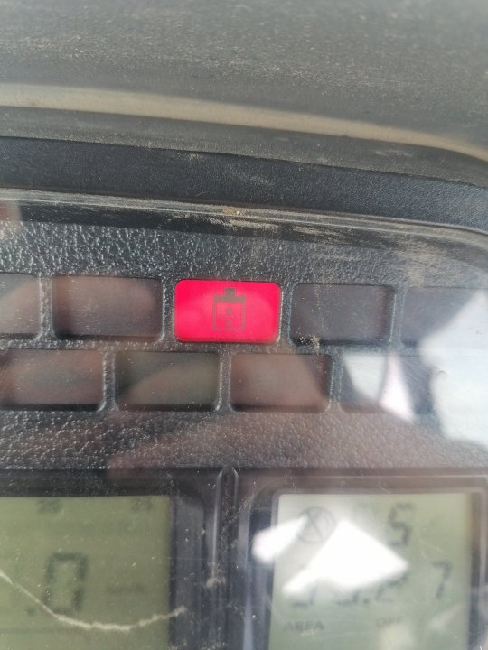

Może ktoś z Was orientuje się od czwgo jest ta kontrolka ze zdjacia w załączniku?
Myślałem że to była wina filtrów i oleju w skrzyni, wymieniłem wszystko ale nadal miga...
Bardzo proszę o pomoc, jeżeli ktos wie co może być przyczyną, z góry wielkie dzięki pozdrawiam
Sprawdź kolego czujniki pod kabiną, po prawej stronie. Dostaniesz się do nich od strony tylnego prawego koła - pomiędzy kołem a drabinką. Na pomie hydraulicznej przy dyżym filtrze masz pierwszy czyjnik, wkręcony pod kątem i obok niego, bliżej Ciebie drugi, mniejszy - wkręcony od góry.
Miałem to samo, pomimo wymiany filtrów i oleju. Odłączyłem ten mniejszy czujnik i kontrolka zgasła, kupiłem nowy podłaczyłem i już się więce nie zapaliła.
Ja mam TM140 w range command, ale u Ciebie pewnie to podobnie wygląda (o ile też masz range command).
