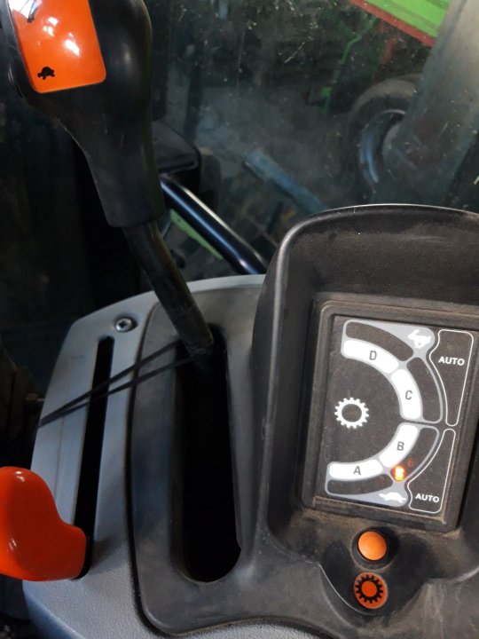

Mam następujący problem. Ciągnik New Holland T6030 16x16 Elektrocommand około 4600 mth
Szarpanie podczas przechodzenie z półbiegu 9 na 10  i 11 na 12 słychać stukniecie podczas załączenia. Wartości kalibracja sprzęgieł C1-200 C2-220  C3-320 C-4 230.  Systematyczne pojawia się błąd 2057 „Bład otwarcia przełącznika zakresu wysokiego” Po przełożeniu  elektrozaworów nie ma zmiany na inny zakres, wiec wykluczam elektrozawory, Biegi na zakresie 10 i 12 ciągną ale pod obciążeniem „ np. orka”potrafi się ślizgać i stanąć w miejscu . Jest jeszcze problem przy odpaleniu i przesunięciu dźwigni biegów na zakres biegów szybkich, na wyświetlaczu pokazuje się że jest załączony bieg 5 wolnego zakresu a w rzeczywistości jest wbity bieg 15 lub 16 i ciężko ruszyć bo za wysoki bieg co prawdopodobnie wpłynęło na pozostałe objawy i sprzęgło C3,  Proszę o pomoc !! Kazdy rozsądny pomysł mile widziany.

C3 masz wyjechane tarczki na 100%, a więc kosz do wyciągnięcia i wymiana tarczek,możliwe, że też sprężyn. Jak masz problemy na 10 i 12 to to są biegi gdzie udział bierze właśnie sprzęgło c3 i dlatego ci ślizga. Jeśli chodzi zakresy wolne szybkie to popatrz sobie na czujnikiem pod kabiną, które odpowiadają za komunikację z komputerem i informację odnośnie tego jaki zakres widzi
