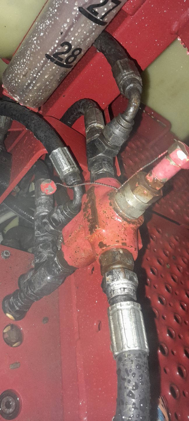

Zapewne jest przy rozdzielaczu, od strony zasilania. Jest charakterystyczny bo posiada śrubę regulacyjna...
Jak coś to wrzuć zdjęcie rozdzielacza, może coś innego się znajdzie...

A wiesz może w którym miejscu ten zawór się znajduje ?
to ten z przodu opryskiwacza - do którego wchodzą te dwa grube przewody. Weź go ostukaj drewnianym albo gumowym młotkiem
Ostukany, ale nic to nie dało. Jak wszystko działało jak należy, hydraulika była włączona, to czuć było obciążenie tylko kiedy coś na panelu wciskałem, teraz od razu po włączeniu hydrauliki ciągnik przygasa. Diagnoza niby trafna bo wydaje się jakby rzeczywiście ten zawór się zaciął ale jak jak na razie nic nie pomogło. Ten zawór jest rozbieralny, da się go jakoś przeczyścić ?
W instrukcji przyczyną może być zapchana kryza a lub b w bloku bocznikowym(by-pass). Gdzie takie coś się znajduje i co to jest. I jeszcze pytanie jak wykręcić ten zawór o którym była mowa wcześniej i dostać się do tej sprężyny.

jeśli dobrze kojarzę tam masz dwa zawory. z przodu opryskiwacza i z tyłu. ten pierwszh będzie z bypassem. tak mi się wydaje i od rozebrania jego bym zaczął

Z przodu rozkręciłem wszystko co mogłem, ale nic to nie dało. Jakieś pomysły jeszcze co to może być?

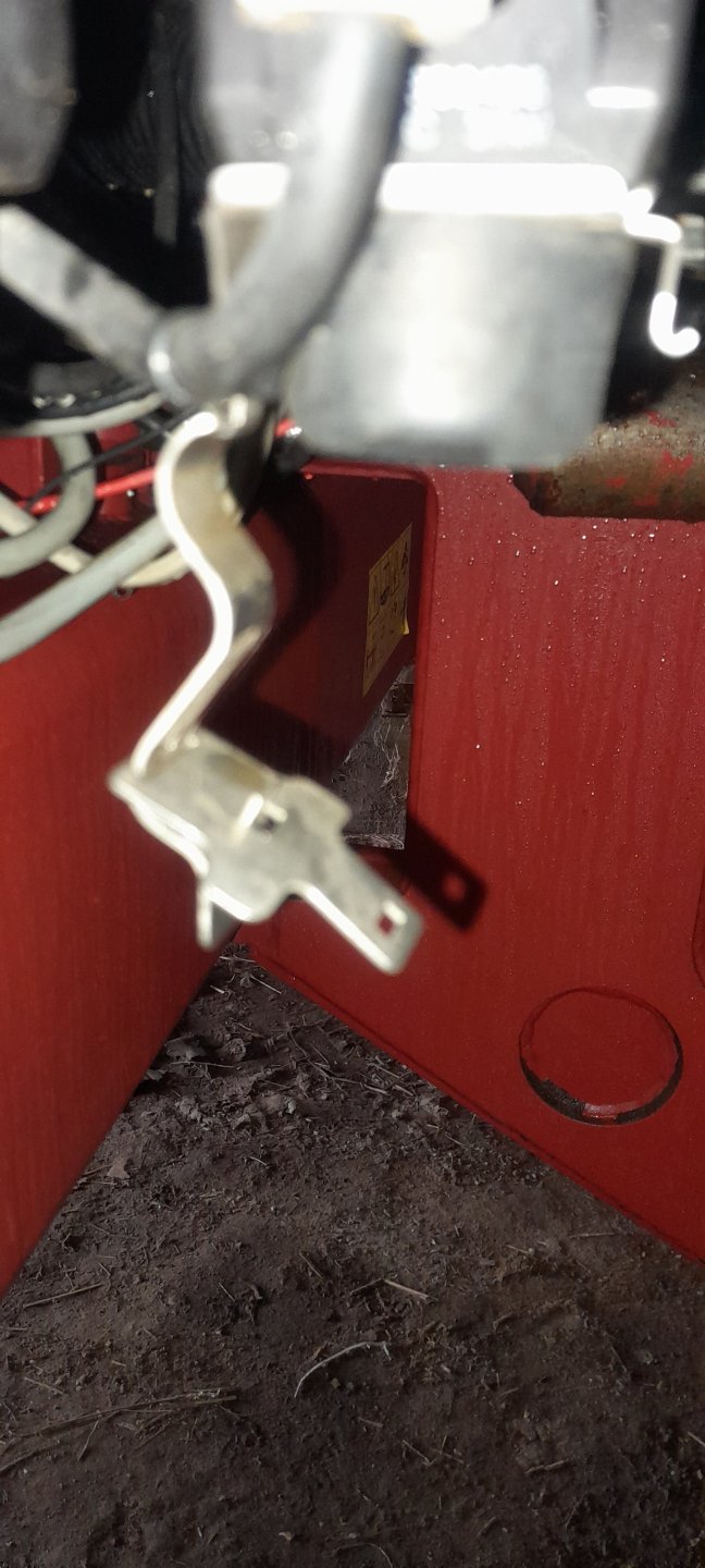

A jak to wyglonda,pstrykni fotkę bo ja muszę powoli olej tłoczyć niby takie grube węże i wszystko działa tylko powoli,Kocówki trochę wybite w sumie, ale może z 1,5mm od nowych różnicy krótsze te bolce.Wymienię najpierw wtyki euro ale w razie czego dobrze by wiedzieć jaki to zaworek.
Edytowane przez Strongman
Znalazłem co to jest,ta blaszka musi być odpienta, jak mi go przywieźli to była odpienta i ja ją zapiąłem i dlatego wolno się rozkładał
