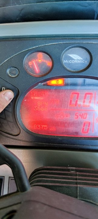

No czujnik ciśnienia powietrza to musisz mieć na dolocie. Przedzwoń Sobie najpierw wiązke, piny masz. Być może gdzieś nie łączy skoro jakiś czas działa. Choć może i być tak, że jak sie nagrzeje, to traci parametry.
Miałeś kiedyś multimter w rękach? Jeśli nie, to nawet sie nie bierz za to. Co najwyżej kup nowy czujnik i wymień, bo najprawdopodobniej w nim jest problem.
wymieniłem czujnik sprawdziłem obwód i błąd dalej wystepuje
w serwisie po numerze błędu powiedzieli mi że jest zbyt wysoka temperatura mostka h ale nie mają czasu ani chęci żeby się za to zabrac
moze ktoś miał podobny proble.
A sprawdzałeś obwód? Podałem Ci piny... Poczytaj w necie co to jest mostek H w elektronice i pomyśl logicznie czy to co mówią może mieć związek z Twoim problemem...
mam jeszcze jeden problem nie działa mia auto wom
podejrzewam że może ktoś zrobił kalibrację dla wersji bez auto wom. czy robiąc kalibrację mogę całkiem unieruchomić wom
