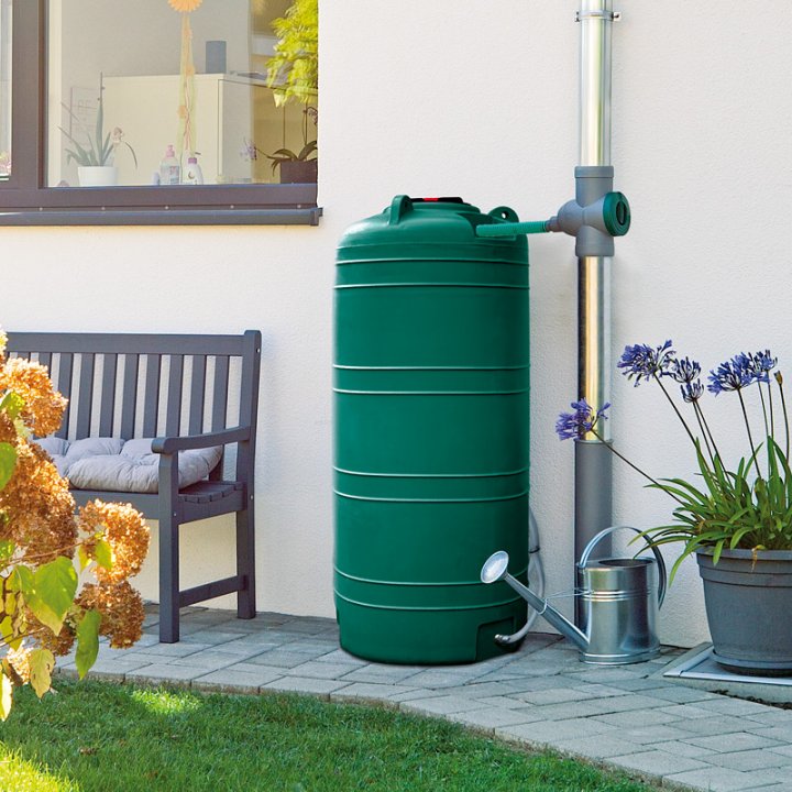

Słuchajcie, mam 300m2 dachu na hali.
Ojciec chciałby łapać deszczówke do mauzerów a później nią podlewać ogródki.
Rynny spustowe są z ocynku 100mm
Macie jakies patenty jak pod rynnę spustową podpiąć mauzer? Z takiej powierzchni dachu 1000l złapiemy w pare minut przy dobrym deszczu. Jak to zrobić żeby nie zalać hali. Są jakies zawory że jak mauzer się naleje do pełna to woda z powrotem leci rynną?
Wkop w ziemię i zrób przelew na rurę drenarską taką żółtą z dziurkami. Chyba że chcesz żeby Mauzer stał do góry to wtedy też zrób przelew na samej górze zbiornika do rynny i tyle.
Na rynnie musiał byś wtedy trójnik założyć żeby można było się podpiąć z przelewem

mauzerów postawie 4 w sekcji - tak zeby móc zebrac do 4tys l wody
Dnia 28.04.2021 o 08:20, agromatik napisał:
na fotce masz ustrojstwo które wpinasz w rynnę spustową, filtruje wodę  z grubsza i po napełnieniu zbiornika "otwiera" przelew do rynny
