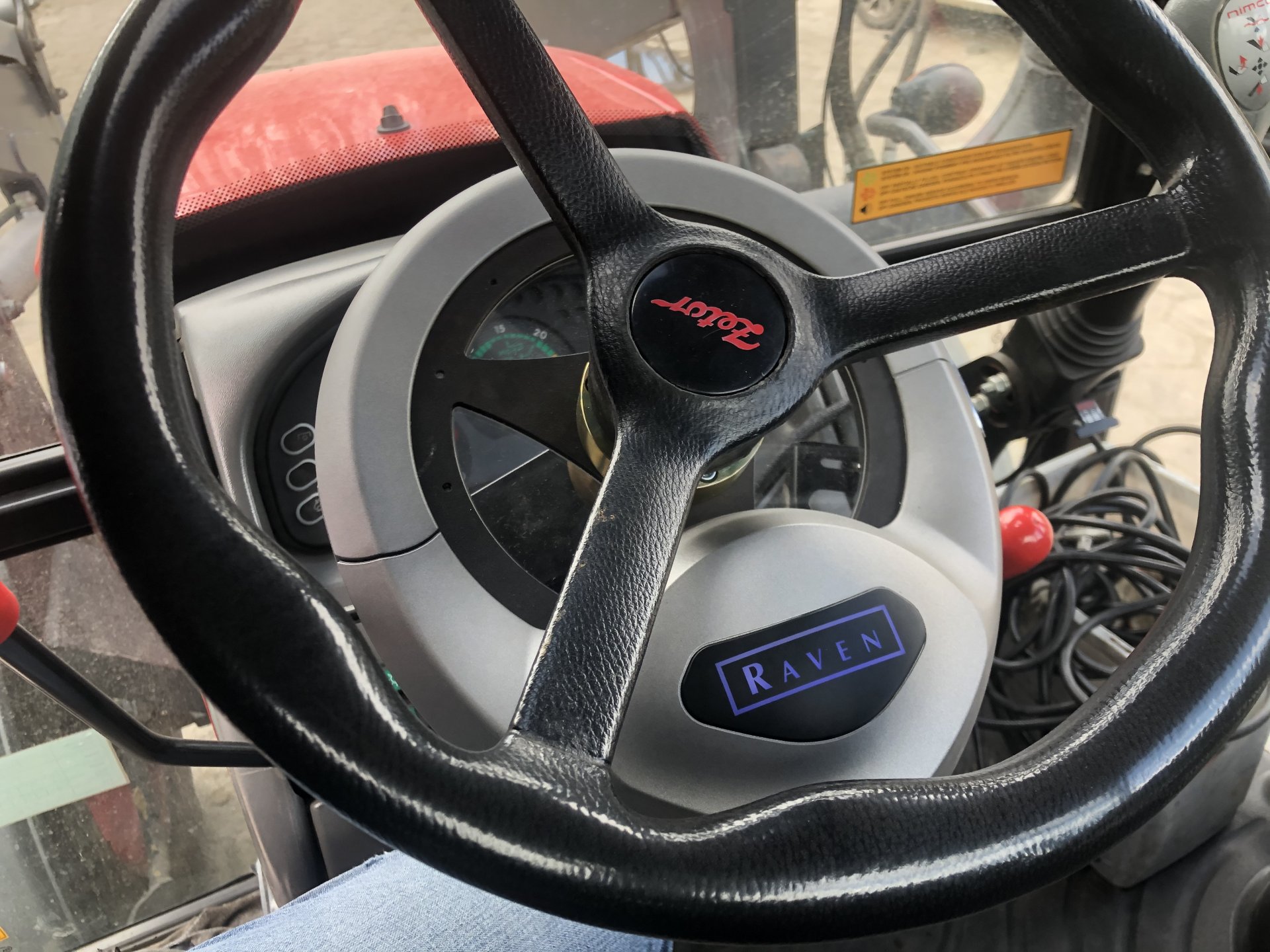

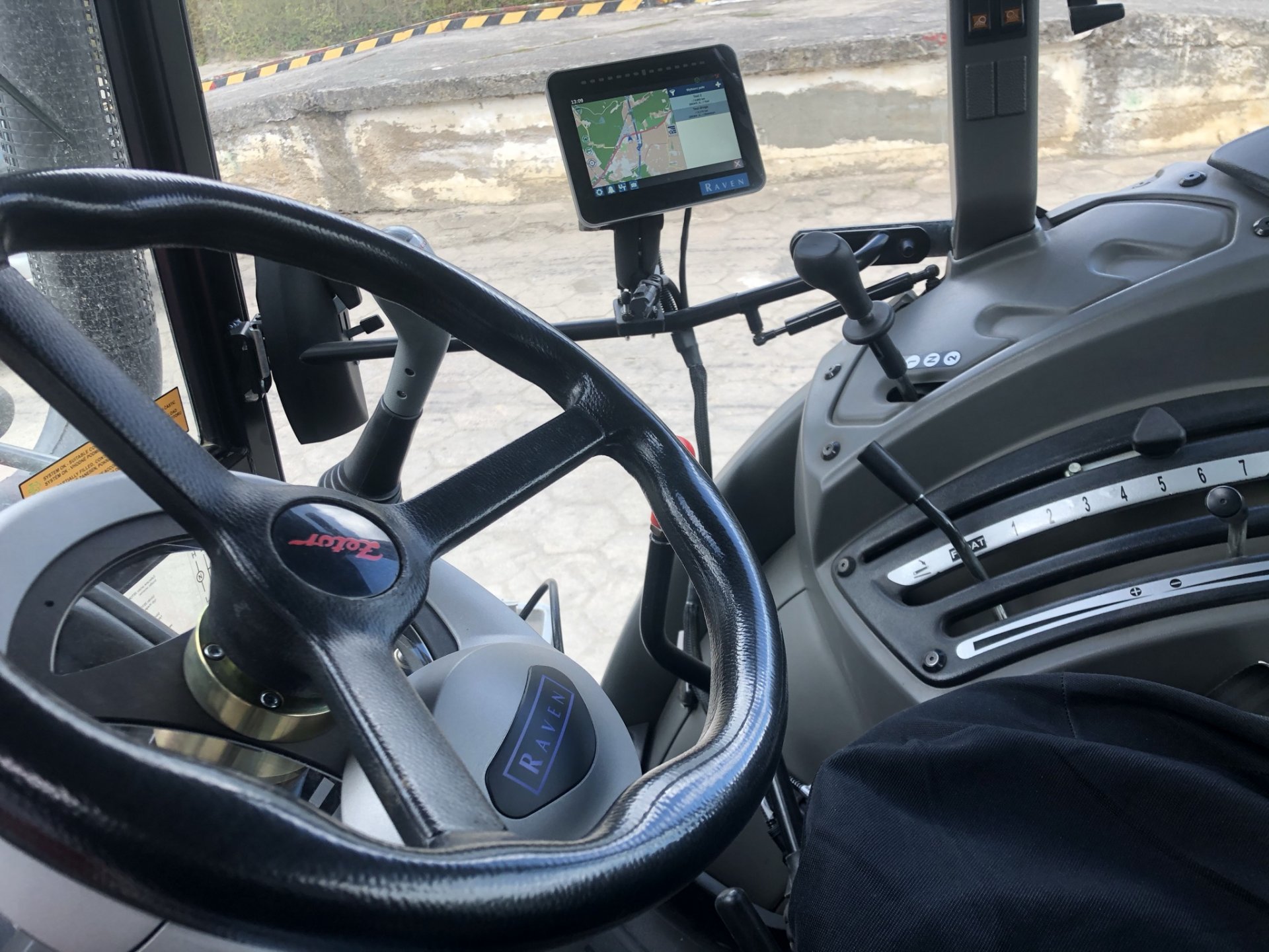

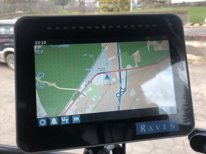

jaką nawigację kupić do oprysków i nawozów tak żeby nie robić ścieżek technologicznych siewnikiem pola mam bardzo nie regularne kształtem (od trójkątów po klepsydry) czy dokładność rzędu ok +- 20cm + dobry refleks dadzą rade czy od razu muszę wejść w prowadzenie np: kierownica elektryczna + wyższa dokładność
Teoretycznie,  jeżeli masz płaski teren to można używać manualnej nawigacji. Na zboczu jest z tym problem.
Nawigacja manualna z wyświetlaczem ISOBUS to koszt w przypadku Raven około 2300 Euro netto. Z zestawem hydraulicznym lub elektryczną kierownicą to koszt około 6000 Euro w pakiecie promocyjnym.
