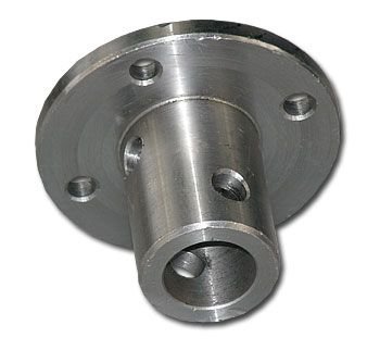

Nad talerzem, powinna być tulejka z otworami, {to taka obrotowa blokada żeby kołek się nie wysuwał}, a w osi przekładni kołek, bodajże 10-tka, tą tulejkę trzeba otworami ustawić na ten sworzeń i go wybić, co prawda życzę powodzenia w wybiciu jak zajebaczony, ale tak się rozbiera. Drugi jest od wygarniacza. O ile chodzi o ten ocynkowany metalowy lej, bo inne może mają inaczej.
Piasta talerza RNZ (LEJ) 2012050031
🚜 Wałek pionowy RNZ (LEJ) 2012/03-009/0 2012030090 | AgroALEX.pl                          Wałek przekładni                                                                                                                                                                                                W tej piaście widać te otwory gdzie przychodzą kołki, dolne - piasta z talerzem, górne od wygarniacza.

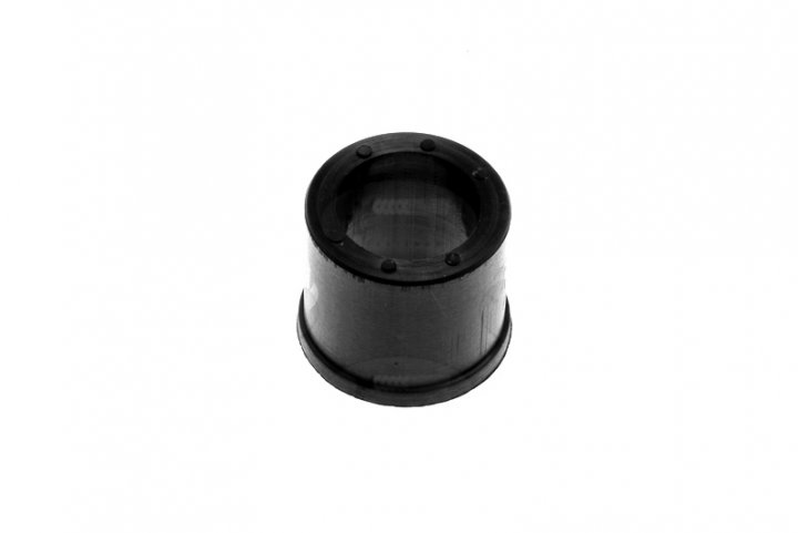

@deSilvaMam metalowy ale już malowany lej i chyba trochę inny ale podobnie i kumam oco biega.Ostatnio olej z przekładni górą wyciek czy tam jest jakiś uszczelniacz? Jeszcze chodzi ale tuleja wytarta że drobna granula to muszę uszczelniać. Mam talerz na 4 łopatki czy na 6 lepiej jest?
Rozbierałem tą przekładnię, bo coś wpadło i rozwaliło wszystko, łącznie z talerzem, ale już nie pamiętam co tam jest, najprawdopodobniej jest uszczelniacz, to jest prosta konstrukcja, a jeśli chodzi o tulejkę żeby nawóz się nie sypał, to wymienia się ją po wyjęciu wygarniacza, wciska się w dno zbiornika, są dostępne, talerz miałem założony drugi na 6 łopatek od piasta, pierwszy chyba był na 4, ale ten drugi lepiej się spisywał.
Tulejki, tak wyglądają, plastik, lub bakielit.  Dobrze jest od czasu do czasu wybić górny kołek od wygarniacza, wyjąć nagarniacz i posmarować tulejkę smarem, wtedy trzyma to latami.
ROZSIEWACZ NAWOZÓW RNZ LEJ TULEJKA NAGARNIACZA PLA - 7524158336 - oficjalne  archiwum AllegroTulejka nagarniacza tekstolit RNZ LEJ 2012020410 - 6912012020410 - AGTECH -  Rozsiewacz nawozu LEJ / RNZ - ZENOX
