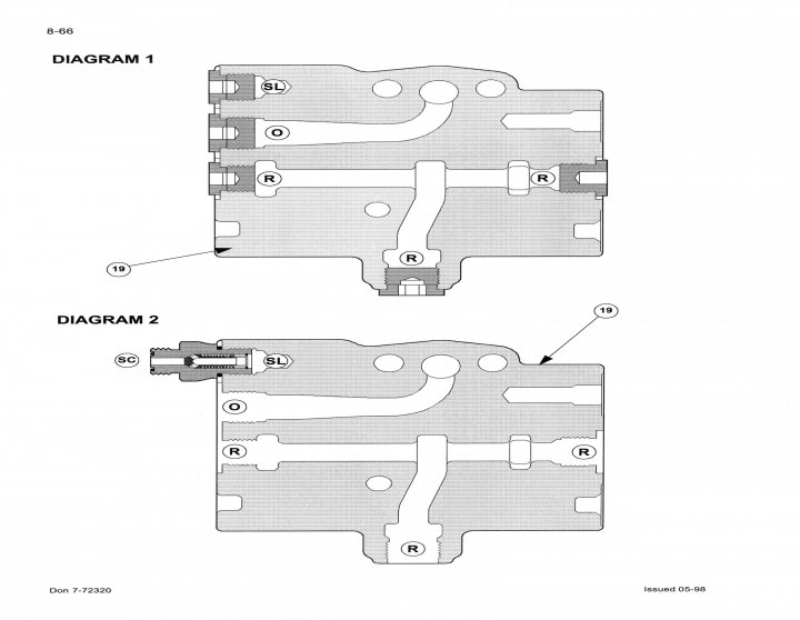

Zakupiłem ładowacz polskiej firmy i mam problem z podłączeniem rozdzielacza. Rozdzielacz jest oczywiście z opcja LS.
Po podłączeniu przewodów zasilania, powrotu i LS w złącza Power Beyond ciśnienie dochodzi do w/w rozdzielacza lecz wtedy przestaje działać wspomaganie. Po odłączeniu samego  LS przy kostce Power Beyond, wspomaganie działa a po ruszeniu dżojstikiem od ładowacza z przewodu LS od rozdzielacza ładowacza leci olej pod ciśnieniem.
W serwisowce znalazłem schemat złącza Power Beyond i w miejscu podłączenia LS jest jakiś zawór.
Tylko co to za zawór???
Wydaje mi się że jest to zawór jednokierunkowy który działa tylko w kierunku od rozdzielacza ładowacza do Power Beyond i nie pozwala ciśnieniu z PB przejść w drugą stronę co tłumaczyło by pojawiające się ciśnienie na przewodzie od LS.
Ktoś ma może wiedzę i mógł by się podzielić czy to faktycznie jest zawór jednokierunkowy i co robię nie tak???
Pozdrawiam

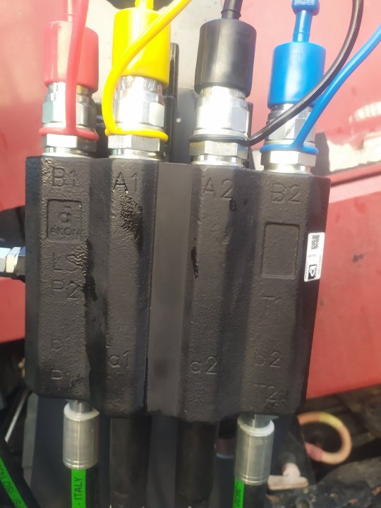

W jaki sposób masz podłączony tur pod płytę Pb:
Plyta Pb R-powrót- rozdzielacz tur T
Plyta Pb O- wyjście -rozdzielacz tur P
Plyta Pb S- sygnał -rozdzielacz tur Ls
I czy trzeba jakiś dodatkowy zawór o którym pisałeś i jakiej firmy masz tur jak można wiedzieć.
Edytowane przez Ed2000
Tura mam z Inter-tech.
Podłączenie to:
 R- powrót
O- zasilanie
Sl- sygnał  LS.
W gniazdo SL musisz założyć jeszcze zawór hydrauliczny jednokierunkowy do LS będzie głupiał.
Witam możesz podesłać fotki twojego podłączenia tura. Dziś zakupiłem quicke do mx 110 i muszę go jakoś podłączyć. Zauważyłem że z rozdzielacza wychodzą 3 przewody gruby cieńszy i LS
Witam , może Pan podesłać link jakiś  jaki zawór założyłeś a raczej z jakim przepływem oleju i ciśnieniem otwarcia zaworu , właśnie montuję ładowacz i kostkę dorabiam sobie sam  i nie chce celować z zaworem tylko żeby odrazu wszystko działało jak powinno być .
Dnia 14.12.2021 o 17:35, karol2306 napisał:
Założyłem właśnie taki i mam problem , kiedy skręcam kołami zwiększa  się ciśnienie w zasilaniu i olej leci przez rozdzielacz tura.
Sprawdź czy w dobrą stronę założyłeś zawór zwrotny.

Witam,czy ten zawór jednokierunkowy ma być przy rozdzielaczu czy przy płycie PB ?
Czesc
Ja dałem przy płycie PB ale jak dasz przy rozdzielaczu to i tak spełni swoje zadanie. pozdo
Witam ja mam problem z turem założyłem mowy tur do case MX 120 i zawór zwrotny na LS i przy pracy buczy pompa i jest wysokie ciśnienie na węży zasilającym asz cały drży i nie wiem jaka jest tego przyczyna

Witam które wejście na tym rozdzielaczu to wejście do LS? Bo sa dwa z boku z lewej strony, mniejsze czy większe to LS?
