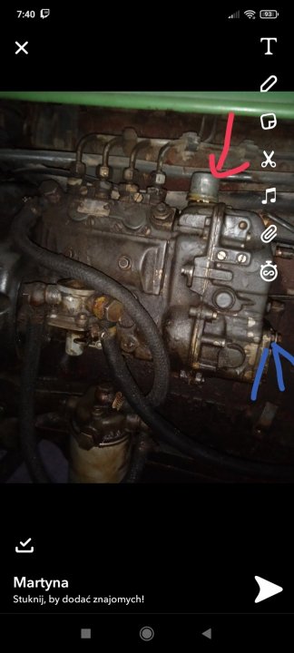

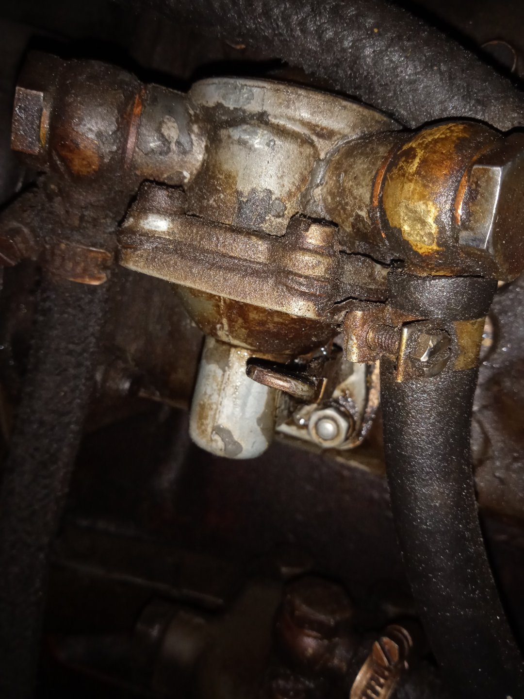

Siemka mam mały problem z moim Fendt z pompki paliwa wycieka mi olej który zapewne wlałem do pompy wtryskowej i wygląda to tak i moje pytanie brzmi czy dlaczego tak się dzieje i czy wystarczy zmienić uszczelki czy lepiej cała pompkę ?
Gdzieś tam wlał ten olej? U mnie nie ma korków sucha pompa, a wydaje mi się, że mamy takie same. Pokaż foto całej pompy. Z tym silikonem nie kombinuj to nic nie da

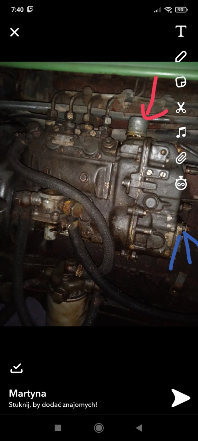

Czerwona strzałka korek wlewowy niebieska spustowy ale jak odkręciłem spustowy to nic nie było ale znaj mówi że ma Fendt 106 ls i taka sama pompa i on leje olej to i ja wlałem a cieknie mi gdzieś z pompki paliwa

pompka grosze ze 100zł gdzie ten olej wycieka w którym miejscu jaki model ciągnika?
105 ls
No nie wiem. Ten odpowietrznik to i u mnie jest, ale ta na dole śrubka zaplombowana. 20 lat jeżdżę i chodzi. Pytałem kiedyś kilku mechaników i mówili, że bez oleju

I teraz lepiej ten olej spuścić ?
U mnie jedna też zaplanowana al druga normalna i też taki chłopak mówi że seria 300 ma ta samą pompę i ona jest smarowana olejem i powiedział co odkręcić gdzie wlać bo też jeździłem bez i teraz nie wiem czy zostawić tak czy olej spuścić

A możesz pokazać swoją pompę ?
Ale jak odkrecalem pierwszy raz to nie było oleju więc może powinna na sucho jeździć

bez oleju to pompy rotacyjne rzędąwa smarowana olejem u mnie w 312 olej z silnika u znajomego 311 i 306 olej oddzielny w pompie
No u mnie jest rzędowa więc na oleju chodzi ta

U mnie nawet chyba widać że prawa strona pompy jest podzielona uszczelka i tak wlewa się olej
Moja identyczna i nie leję chłopie czego jeszcze nie rozumiesz. Chcesz to lej twoje zabawki twoja sprawa.
