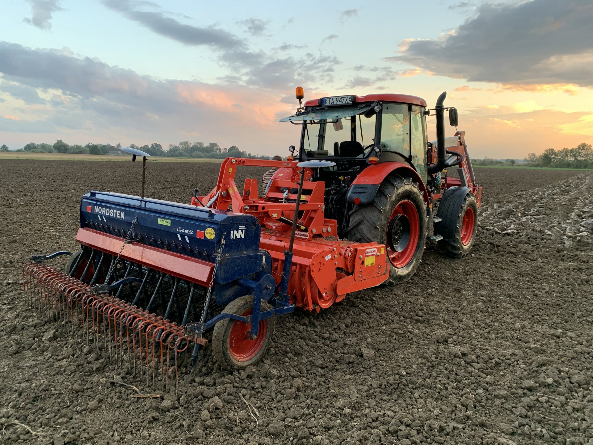

Zamierzam kupić nową bronę aktywną o szerokości 2,5 m z wałem packera. Cięgnik z jakim będzie pracowała to zetor proxima 120 hs. Chcę też do niej zapięć siewnik Amazone d8 Special. W grę wchodzi rownież zestaw z siewnikiem nadbudowanym. Jakich producentów możecie polecić, raczej z polskich bo budżet 50000 netto.
Ja w tamtym roku w lipcu kupiłem bronę maschio drago 250 z hydro pakiem i wałem packera , nie pamiętam dokładnie ale gdzieś 37 tys zł netto, dla tego ją wybrałem bo ma zmienną prędkość wirników za pomocą kuł zębatych bo moja proxima  ma 540 i 540 eco ,jakość wykonania jest bardzo dobra jak i malowanie brona jest produkcji włoskiej a hydropak w Rumuni ja kupowałem w ciemno bo nie widziałem tej maszyny wcześniej ale teraz bym brał z nadbudowanym siłownikiem coś takiego https://www.olx.pl/d/oferta/siewnik-gaspardo-mc-250-talerzowy-2-5m-nabudowany-amazone-nowy-CID757-IDI0KMd.html?isPreviewActive=0&sliderIndex=7
Miałem małą usterkę bo jak zamontowali siłowniki to nie dali tulejek dystansowych i trochę uszkodziło obudowę siłowników ale serwis wymienił siłowniki na nowe ale to raczej wina Polaków z Torunia bo oni to raczej kompletowali ,
Też myślałem nad bometem ale słaba jakość wykonania ,akpil nie ma zmiennej prędkości i jest ciężki ,miałem już brać mekfarmer trochę tańsza od maschio ale miałem już  zamawiać to się podnieśli i zamówiłem maschio i nie żałuje tylko ze musiałem czekać przeszło 3 miesiące   ,Sama brona kompletna waży 1620 kg
Ile? To u mnie kongskilde 3m z packerem waży mniej. Tutaj popieram zdanie kolegi wyżej, przekładnia do zmiany prędkości wirników super sprawa. Można dostosować do indywidualnych potrzeb.
Jeżeli 1600 kg to bardzo dużo waży. Szukam właśnie coś lekkiego bo akpil też waży 1400 kg . Potinger ma lekkie brony tylko tu cena może być kosmos ale muszę wycenić
Brona waży z 900 kg ale wał packera ten większy taki mam chyba 400 kg i hydropak 300 i się waga zbiera a na wadze wyszło 1620 kg zwróć uwagę ze wiele producentów zaniża wagi albo podaje z lekkim wałem
Ja to zapinam do proximy 90 z ładowaczem ,mój siewnik waży 400 kg +200 kg ziarna to razem daje 2,2 t ale proxima na równym bardzo dobrze sobie radzi bez podnoszenia hydropaku ale twoja proxima jest dłuższa  ja teraz na wiosnę zapnę łyżkę do tura to już całkiem będzie stabilnie
