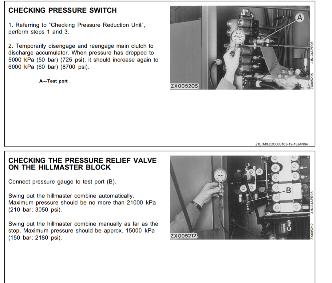

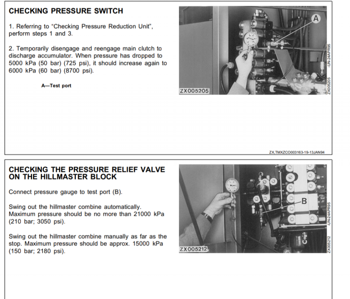

Moim zdaniem ten mostek świadczy  o uszkodzonym czujniku ściśnięcia , bo sprawny czujnik przy zbyt niskim ciśnieniu ( poniżej 60  bar  ) jest zwarty więc mostek nic by nie dał . Jeśli elektrycznie jest dobrze to może któryś zawór się zablokował  i pompa na wolnych obrotach nie jest w stanie wytworzyć odpowiedniego ciśnienia  lub może sama pompa jest zużyta .

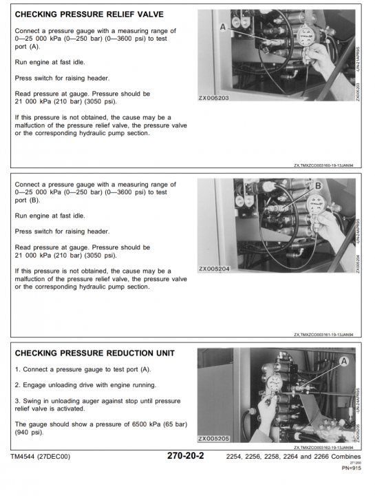

Ciśnienie w układzie zależy od obciążenia i nie może przekroczyć maksymalnego ustawionego zaworem .Maksymalne  występuje gdy np. zasilany w danej chwili siłownik osiągnie skrajne położenie .

Więc coś sprawdziłem  i mówię jak jest z pierwszej sekcji pompy idzie na blok od podnoszenia hederu wpielem zegar siłowniki do oporu 205 bar druga sekcja pompy to wspomaganie (układ skrętu) trzecia idzie zaś do bloku zaworów od HM i tam po użyciu siłowników również jest 200bar z tego bloku idzie wąż zasilający 7 segmentowy blok zaworów (które obsługują nie działające funkcje ) wpinam zegar i nic się nie dzieje ani drgnie dodaje gazu na okł 1700obr i naciskam wskazówka rusza na 20-25bar ale to mało żeby coś ruszyło daje więcej gazu i otwieram np rurę wskazówka wskazuje okł 60 bar rura pomału się otwiera i zamyka ale to za małe ciśnienie żeby wskoczyła w łoże ,trzymam dłużej przycisk składania zegar ciśnie ledwo 80bar na całym gazie to jest 2200obr ciśnie 110bar tyle udało się ustalić na dziś

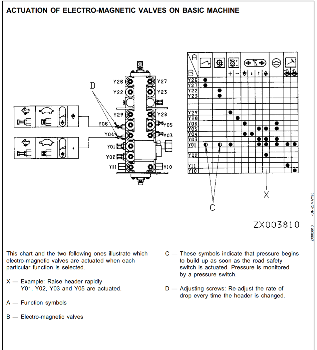

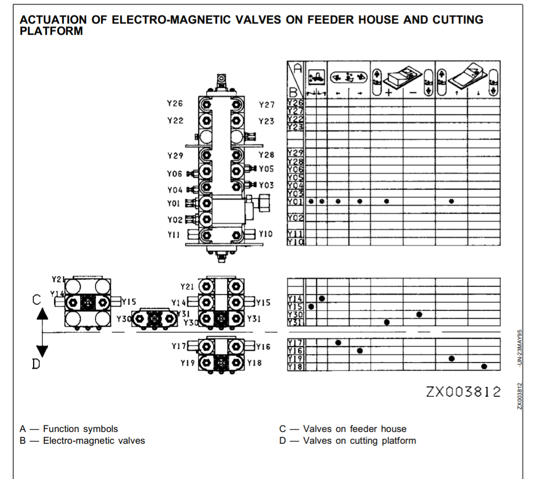

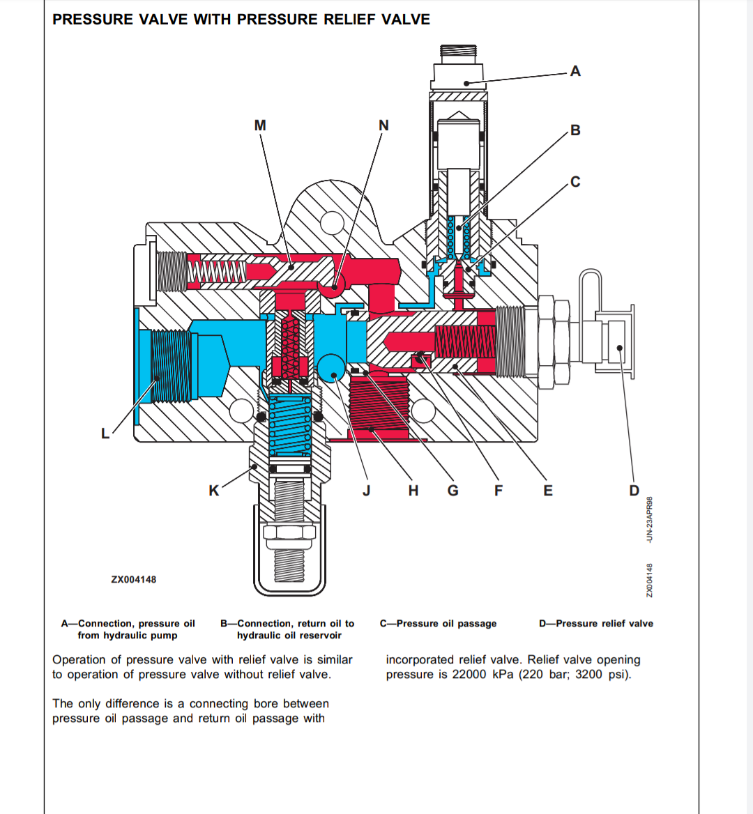

Jeśli elektryczne sterowanie jest dobre ( zgodne z rozpiską )   , to sprawdź zawór zawór Y1 ( czy zamyka się do końca ) jest tam też zawór nadmiarowy i może być zablokowany .

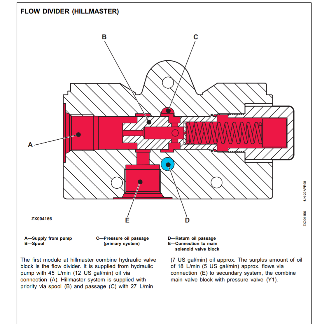

Można też przejrzeć dzielnik strumienia  przy zaworach HM .
Patrzę w katalog części  na ten rozdzielacz ale w katalogu mam 9 segmentowy mój  jest 7 jak wybieram te segmenty które są u mnie i patrząc na te bolce na których są montowane cewki są tam w środku takie iglice i sprężynki oraz tulejki i z tego co pamiętam jak miałem to rozebrane a to co widzę w katalogu to zdaje mi się że u mnie na niektórych są te sprężynki na odwrót inaczej niż były u mnie a składałem tak jak rozbierałem jutro rozbiórek to jeszcze raz
Spróbuj zamienić wyjścia z pomp ( w hm nie ma dużej różnicy wydajności między nimi )  , to chociaż pompę sprawdzisz . Można  też  pominąć dzielnik strumienia , wpinając wyjście z pompy prosto do rozdzielacz podstawowego - tak jest w wersji bez hm   ( tylko na wolnych obrotach bo jej wydajność w hm jest za duża ) .Można też sprawdzić którym powrotem ten olej ucieka .
Może będę się powteżał ale czy elektrozawór Y1 działa zgodnie ze schematem sterowania , bo gdy on się nie zamknie to ciśnienie w układzie nie wzrośnie do potrzebnego .

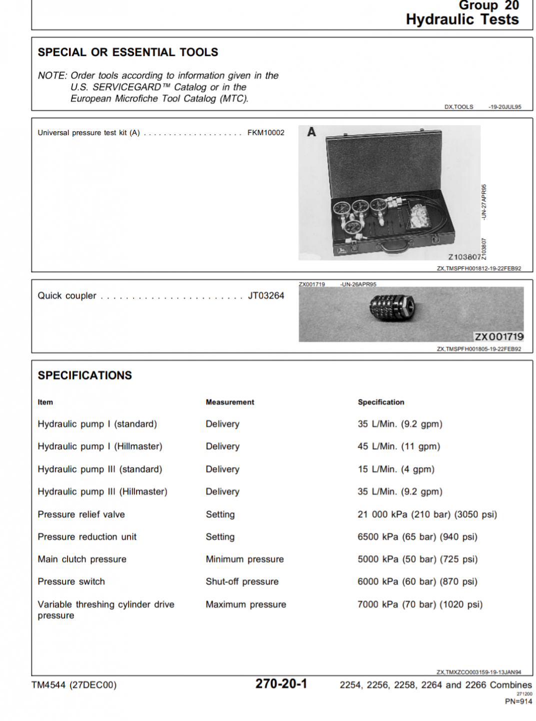

Witam jeszcze raz wszystko sprawdziłem i temat uznaje za rozwiązany jest to 2266HM a Niemiec założył nowa pompę daje super ciśnienie ale od standardowej wersji z wydajnością o 15l a ma być z 35l dlatego ciśnienie daje fajne ale za mało wydatku żeby na wolnych obrotach obsłużyć dwa rozdzielacze.
