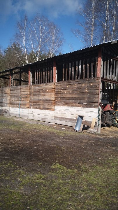

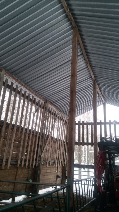

Czy podpowie ktoś i ma jakiś pomysł aby jakoś przerobić budynek na bydło aby nie wybierać obornika ręcznie. Z lewej strony jest garaż a z prawej paszarnia. Myślałem aby zrobić bramy na szerokość kojców i wybierać obornik miniładowarką typu TUR Poland tylko zastanawiam się uda sie wymanewrować czymś takim na tak wąskim korytarzu. Raczej nie ma możliwości kucia w ścianach nośnych ze względu na wiek budynku, wzdłuż korytarza są także po 4 słupy (po 2 z każdej strony). Utrzymywane jest tam bydło do roku na głębokiej ściółce. Prośba o pomoc i podpowiedzi czy jest możliwość coś z tym zrobić
