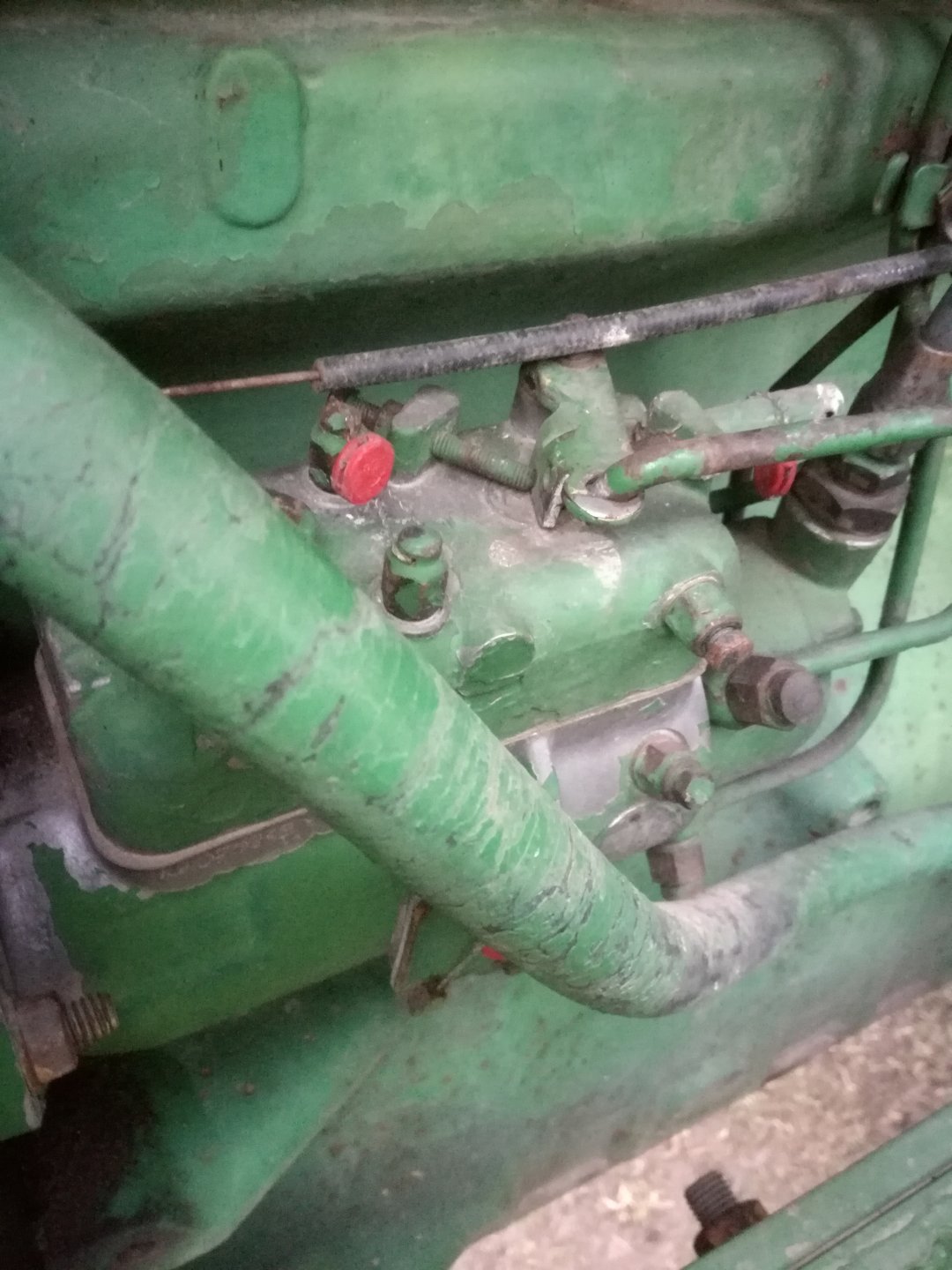

Przez neopuma
Witam, mam problem z odpowietrzeniem ukladu paliwowego po wymianie oringow na pokrywie pompy wtryskowej. Pompka reczna pompuje paliwo tylko do momentu wyplywu paliwa z dolnej śrubki odpowietrzajacej natomiast gorna, wlasnie od pokrywy zostaje nieodpowietrzona przez co prawdopodobnie nie moge odpalic ciagnika bo pompa nie ma z czego wytworzyc cisnienia. Jak moge to odpowietrzyc? Moze cos robię zle? Prosze o pomoc
