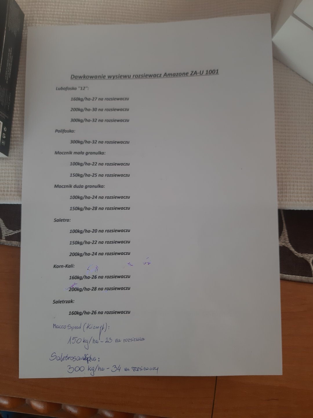

Witam potrzebuje pomocy przy rozsiewaczu  AMAZONE ZA-U 1001 potrzebuję jakąś rozpiskę tabele do wysiewu nawozu ma ktos takie cos przestudiował moze ktos juz ile wusieje przy jakich ustawieniuach? Proszę o pomoc i odpowiedź bo na tych tabelach z internetu to ja nie wiem dziwne tam są dane i dziwne niemieckie nawozy których nie znam.

13 godzin temu, ŁukaszGarstka napisał:
Ja mam taką rozpiske dla swoich potrzeb tak mniej więcej ale jak potrzebuje czegoś więcej rozsiać to trochę zwiększam i jest git. Jak coś to pytaj😀😛
nie wiem czemu ale gość coi sprzedał mi rozsiewacz to mial rozpisdek ze saletrzak 150kg/ha to ustawienie 32....
To jeśli nie możesz znaleźć to proponuje po prostu wejść na stronę amazone. Potem w serwis<serwis nawozowy<serwis nawozowy App. Myślę że dokładniej się nie da wytłumaczyć, a jeśli się chce, to wystarczyło trochę poszukać. A co do ustawień kolegi wyżej, pewnie wychodziło inaczej bo było podane dla innej szerokości i prędkości.
Edytowane przez ARG
Ja rozsiewam na 15 metrów co najwyżej 16.
no jakby nie patrzeć to się zgadza gość mi chyba złę dane podał albo dla większej szerokości bo mam ustawione około 30 na podziłce i około 200 -210 kg\ha wysiewa o on miał napisane że 32 to około 300kg\ha wiec te twoje dane są dobre w miarę dzięki wielkie.
