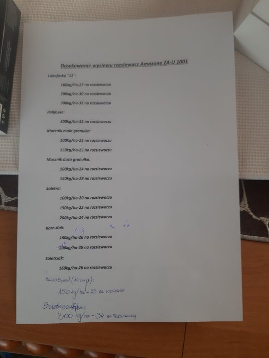

Mam  ZA-U1501 to pewnie bedzie to samo?  MIałem wszystko w notesie i wychodziło bez mała idealnie ale w nie wyjasnionych okolicznosciach zaginoł... Możesz wysłac tabele badz napisac orientacyjne nastawy na saletrzak 250kg/ha, polifoske 300kg/ha na poczatek.
Sorki że tak późno pewnie już posialiście nawozy ale tabelka wam nigdy nie zginie😄😄😛😛
Dodam że siałem to przy prędkości 8 km/h na 16 metrów.

jak ustawiasz szerokość 16 m???
Wiesz co powiem Ci że ja łopatek nie ruszyłem jeszcze ani razu A mam ten rozsiewacz już 3 sezony i ja zawsze szerokość ustawiałem obrotemi silnika wiadomo im większe obroty to szerzej sieje jak mniejsza to węża ale zależy to też od kalibru granulki
