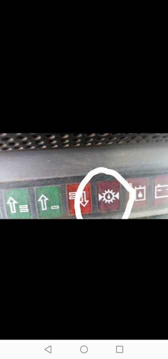

Renault cergos 340
Slabo działa wspomaganie
Na niskich obrotach miga kontrolka niskiego cisnienia oleju w skrzyni i po tej akcji czasem samo włącza się przedni napęd
Pompa wymieniona 3 lata temu i nic nie zmieniło ostatnio wymieniłem cały olej na nowy fusch wymieniłem orbitrol chciaz stary założyłem do kombajna i działa idealnie wiec sam nie wiem co jeszcze może być problemem
