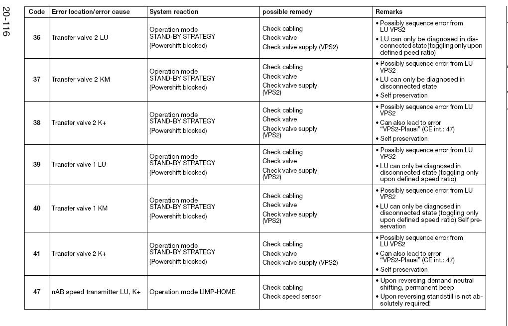

Po zapaleniu ciągnika  wyskakuje kod błędu 47 lub jak przesuwne rewers do przodu/tyłu również się pokazuje, powie ktoś co to może być? Jaki to czujnik?
A może ma ktoś listę błędów do tego modelu z opisami?
Witam, czy udało się rozwiązać problem z błędem 47 u mnie w Agrotronie 135 jest identyczna sytuacja z tym że błąd pojawia się od razu po przekręceniu kluczyka odpala. Próbowałem sprawdzać instalację ale nie doszukałem się niczego. Jak błąd wyskoczy to nie działają półbiegi, ale jak dam rewers do tyłu i do przodu to problem znika i wszystko działa do momentu kiedy znowu cięgnik się zatrzyma. Byłbym bardzo wdzięczny za informacje jeżeli rozwiązał Pan problem.
