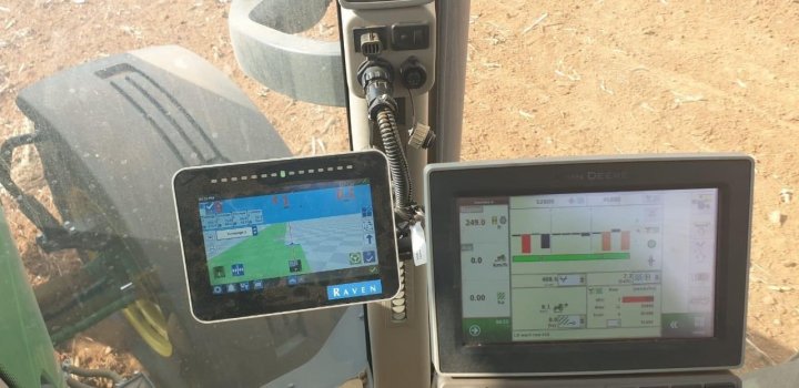

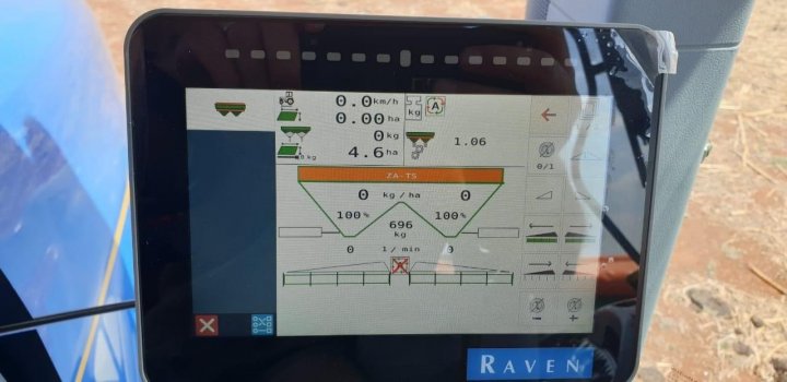

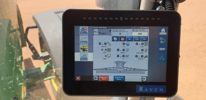

Za 2200 Euro netto 7”  wyświetlacz ISOBUS  do dalszej rozbudowy. Zdalna pomoc bezpłatna bezterminowo odblokowana. Działki widoczne na mapie drogowej. Dokladnosc 20-25 cm lub 5 cm po opłaceniu abonamentu czasowego. Lub 15 cm (rok do roku 50 cm ) po zakupie dożywotniej licencji. 10 sekcji wirtualnych. Możliwość sterowania automatycznego ciągnikiem, sekcjami, czytania map aplikacji VRA . Upgrade oprogramowania po udostępnieniu internetu przez Wi-Fi.
