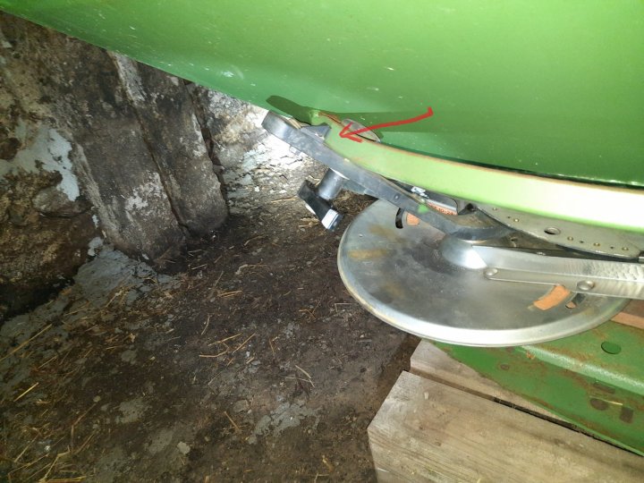

Kupiłem siewnik Amazone ZA-M PREM z 2000r. dno, zasuwy i osłony z kwasówki.
Niestety ktoś go wcześniej pomalował i prawdopodobnie zamoalował lub zerwał skalę do zasuw. Próbowałem dokupić gdzieś taką skalę, ale wszystkie dostępne są w formie plastikowego odlewu o grubości 5mm.
Niestety w moim szczelina między ramieniem zasuwy a wspornikiem (zaznaczona na zdjęciu) to ok. 2mm i nie da się jej zwiększyć.
Są dostępne jakieś skale w formie naklejki ltp?
Byłbym wdzięczny za każdą poradę.

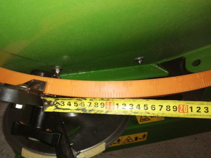

Czyli ta skala jest normalna, w sensie metryczna od 0,,,10,,,20,,,do100?
Może ktoś miałby jej zdjęcie w dobrej jakości bo w necie to bardziej poglądowe
A już myślałem żeby doraźnie użyć kawałków starej taśmy mierniczej tzn. Jak pisałeś włożyć pręt fi10 w zasuwę wtedy taśmę ustawić na 1cm i sądziłem, że wtedy skala będzie pokrywała z tabelami wysiewu.
