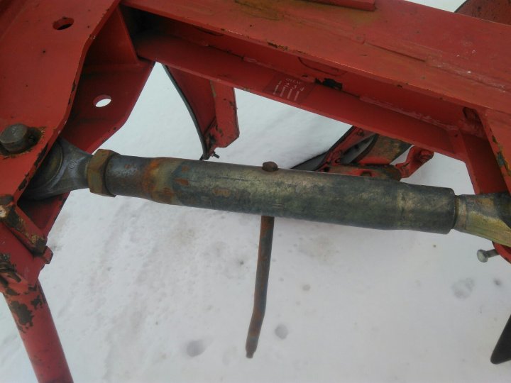

Kupiłem czwórkę obrotową Kvernelanda jak na foto, tylko jest problem, bo nie ma tabliczki znamionowej. Posiada cztery zakresy szerokości, bardzo szerokie odkładnie, z tego co wiem to max 4x20" Pytanie do Was: co to jest za model? I czy może ktoś dysponuje instrukcją do niego? Wdzięczny będę za każdą pomoc.

Wiem tylko że to firma z Hiszpanii, nie miałem styczności w okolicy z takim pługiem. Odkręć lemiesz, dłuto, sprawdź czy pod spodem nie ma nabitych numerów, wtedy łatwiej szukać części, np. https://www.rolland.pl/pl/czesci-do-plugow,ovlac,829,926/

@jaco512 wielkie dzięki. Znalazłem chyba nawet instrukcję dokładnie do mojego modelu (LV-4) https://ovlac.com/wp-content/uploads/2014/06/SL-LV-INGLES.pdf
@wojtal24 części dostanę na pewno ,tylko kwestia ceny. Ale stan pługa jest na prawdę perfekt i szybko nie będę musiał nic wymieniać.
Może ktoś mi podpowie jeszcze jak to jest w tym pługu z ustawianiem szerokości roboczej 9_9 Bo rozumiem, że przestawiam kwadratowe blaszki od 1 do 4 w zależności od pożądanej szerokości, ale jak do tego przeprowadzić regulację śrubą? Czy ta naklejka z kreseczkami jest jakimś odnośnikiem?

Patrząc na te znaki to zapewne jest do wstępnego ustawienia punktu ciągu zależności od rozstawu. Myślę że ten drut z śruby rzymskiej jest wskazówką 🙂
