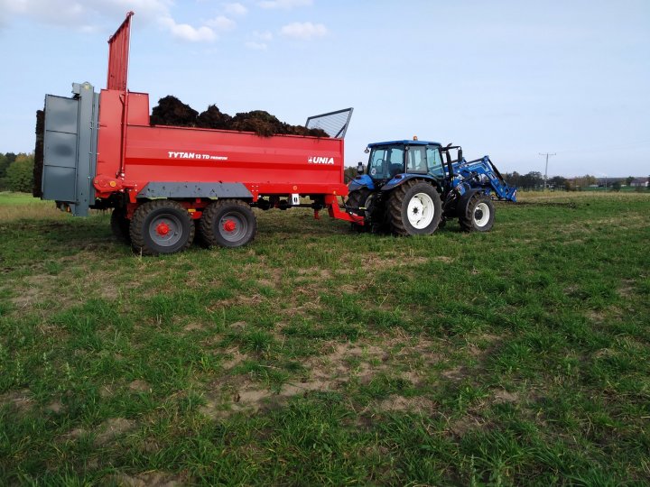

damianzetor9540- nowego kupiłeś,  czym go ciągasz bo to jednak kawalek maszyny już , ja tez z początku chciałem tandema ale mi odradzaja że cięzko idzie i na mokro nie uciągne i najwazniejsze ze na łakch bedzie zrywał darń na zakrętach
NH 100 km 4 cyl.  Na zdj rozrzutnik ma zdjęte nadstawki.
Duże koło to w mokrym idzie ale jak piszesz masz pagórki to taki ciągnik mało...
Czyli jak zdjąłeś nadstawki to tak jak tytan 11 td.  Koła masz widze standard a nie pchają się w mokrym? No i jak to jest na uwrociach  mocno zdziera np. darń na łakach. Szkoda że nie ma możliwości wzięcia osi skrętnej

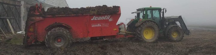

Porównanie z pichonem mam takie że miałem pichona na testy 2 dni już dawno temu i napewno jest sporo cięższy więc bujało chyba bardziej ale ja miałem m12 odpowiednik chyba teraz 1350 czy jakoś tak a on ma potężny adapter.Jeantil rozrzuca fajnie drobno bardzo i lekko idzie, adapter 2m , łańcuch 16,odchodzi farba w zakamarch j tam gdzie obornik zalega,ruda jest wiadomo ale nie że jakieś tam wzery,teraz staram się myć 2x w roku i ropować ale nie zawsze jest czas,poniżej fota wagonu,nic sobie Jasiu z tym nie robi,powiem więcej jeśli jakoś grząsko nie bd i nie po oranym to na wolnym posuwie 100km i mojemu zaradzi,lekko nie bd ale pójdzie.
