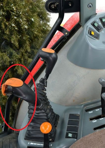

mam problem z przełącznikiem półbiegów w ciągniku McCormick CX95. Umiejscowiony jest w dźwigni zmiany biegów.
Mam z nią problem że cały czas prawie pracuje na 3 półbiegu i nie często udaje się włączyć jakiś inny półbieg. Wina jest w przełączniku bo mam drugą taką wajchę z drugiego ciągnika i z tamtą jest dobrze.
Dowiadywałem się w kilku miejscach i raczej przełącznika nie da się zreanimować ani zastąpić.

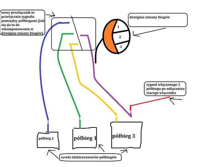

Ostatnio nasunął mi się pewien pomysł. Usunął bym przełącznik oryginalny (po jego odłączeniu na stałe jest włączony trzeci półbieg).
Swój pomysł przedstawiam na poniższym prowizorycznym schemacie. Ewentualnie można pomyśleć o przekaźnikach żeby przełącznik wytrzymał obciążenie.
Co sądzicie na ten pomysł?
18 godzin temu, katopo napisał:
Witam,
Jest trzy elektrozawory do półbiegów ,czy 2 ?
Tylko nie wiem czy wystarczy mi sam jakiś przełącznik czy będzie trzeba wykorzystać przekaźniki. Bo jeśli chodzi o orginalny przełącznik podbobno nie da się go tak łatwo zastąpić i zreanimować a to by było najlepsze.
Taki przełącznik jak był stosowany w ruskich prostownikach kręcąc w prawo skokowo się zwiększało prąd.W sklepie elektrycznym kupisz coś podobnej zasady działania
