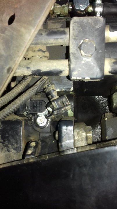

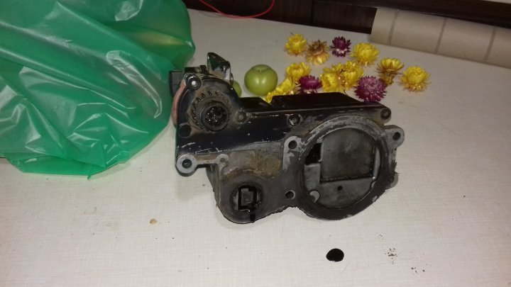

Witam mam bardzo duży problem z odpalaniem Ciągnika Deutz Fahr Agrotron 105. Traktor nie chce zapalać jeżeli zapali (czasami i rzadko) to pracuje cały czas  normalnie bez problemu .

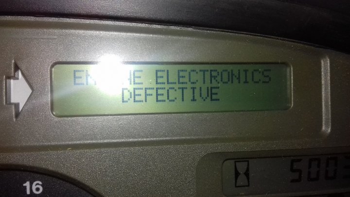

ciągnik zapala i po sekundzie gaśnie  wyskakuje komunikat (Engine Eletronics Defective } z Wydechu wychodzi dużo czarnego dymu. Został wymieniony czujnik położenia wału zaworek  paliwowy oraz sprawdzony w warsztacie regulator listwy paliwowej . po podpięciu do kompa traktor nie ma żadnych biegów.
Dziękuje za Pomoc
Mam podobnie w agrotronie 150 MK3, tyle że tylko na rozgrzanym silniku. Jak jest zimny to odpala. Nie udało mi się znaleźć rozwiązania. Czasami pomaga włączenie rozrusznika na chwilkę, tak żeby że 2 razy silnikiem zakręcił i przerwa, po chwili znowu taki manewr i czasami za trzecim razem odpali. Albo plak...
Był podłączony komputer  były 2 różne serwisy i brak błędów . Dzisiaj kolejny  mechanik  twierdzi że to regulator obrotów. Poprzedni serwis sprawdził regulator i  twierdzi że jeżeli regulator jest uszkodzony to silnik sam by gasł w czasie pracy (jak zapali to chodzi normalnie kilka godzin nic nie gaśnie) problem z uruchomieniem
