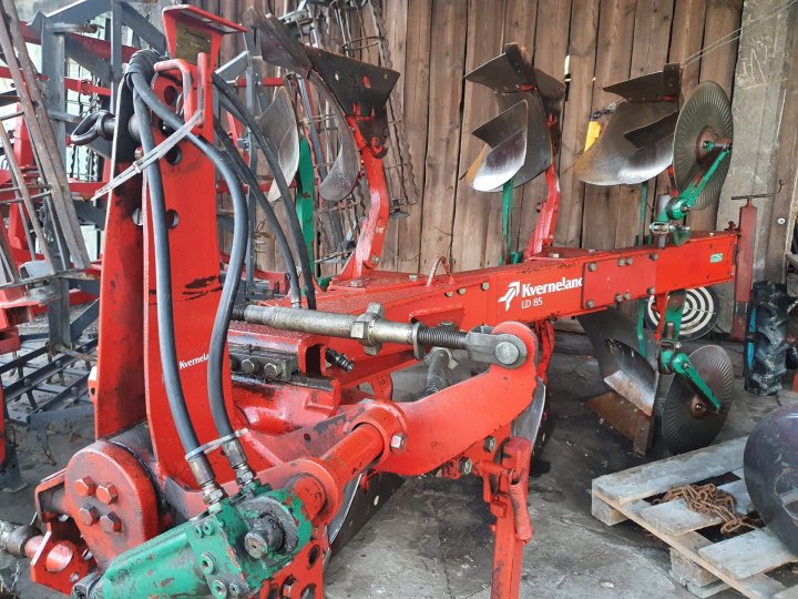

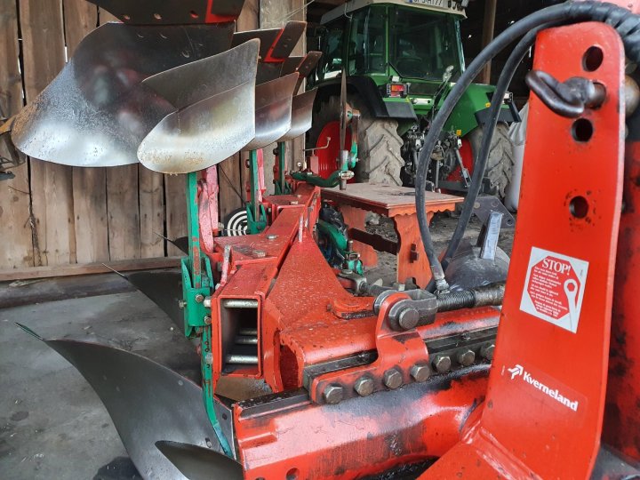

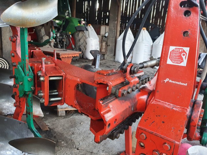

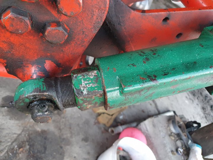

Witam. Może ktoś ma podpowie jak ustawić kąt nachylenia orki w Kverneland LD85. Zwykla obrotowa 3, która  nie ma magicznych śrub, ograniczników obrotu, przez co podczas orki plug nie zachowuje 90% kątu nachylenia do podłoża. Jedyne co mi przychodzi do głowy to wyciaganie silownika obrutu i rozkręcanie śruby przy oku. Jakieś pomysły, sugestie?
