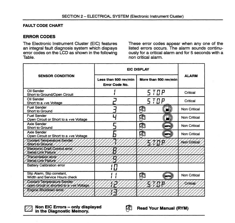

Po sprawdzeniu na wyświetlaczu błędów ale w menu pokazuje błąd
8 - edc serial link failure. communications error
12 - ten jest chyba od czujnika temperatury

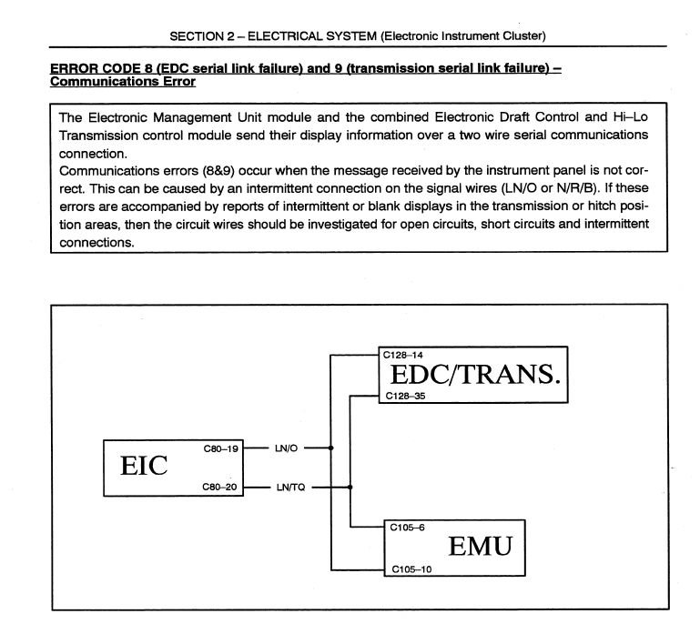

I błąd nr 8 . gdzie szukać tej usterki bo nie wiem. Przetłumaczyłem ale nie mam pojęcia gdzie to łącze się znajduje .

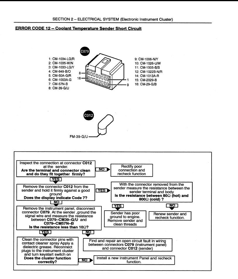

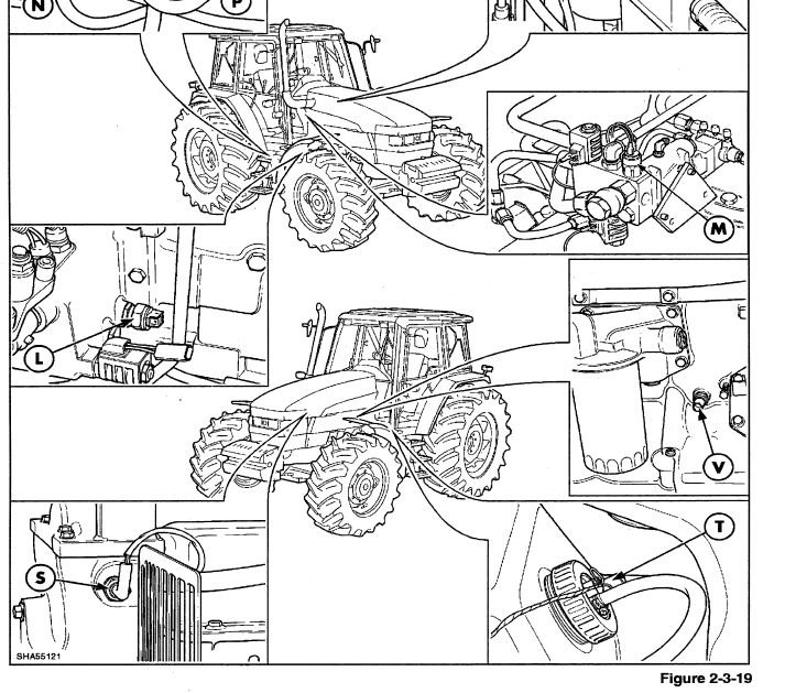

Witam lista błędów nr 12 to czujnik temperatury na zdjęciu zaznaczony jako S
Nr 8 to błąd komunikacji miedzy sterownikami

Najlepiej przeczyścić wszystkie większe złącza sprymem do styków np kontakt U a potem kontakt S tylko bez przesady i wydmuchać.
A podstawowe pytanie jak skrzynia?
Skrzynia range command.
Dzięki wielkie za informację.
Mam jeszcze jedno pytanie. Podnoszenie i opuszczanie z błotników wcześniej działało teraz tylko opuszcza a gdy chce podnieść to nie reaguje i dioda która pokazuje że podnośnik idzie w górę nie świeci pełną mocą jak przy opuszczaniu tylko ma takie słabe światło. To może być ten błąd nr 8?
Dodam że obsługa podnośnika w kabinie działa prawidłowo i dioda świeci tak samo przy opuszczaniu i podnoszeniu.
Na ciągnikach New Holland  znam się słabo ale z tego co zerknąłem na schemat to raczej mało prawdopodobne aby ten błąd coś miał wspólnego  z tym ale ręki sobie nie dam uciąć. Sprawdzić przycisk i złącza.
