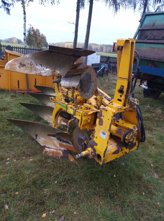

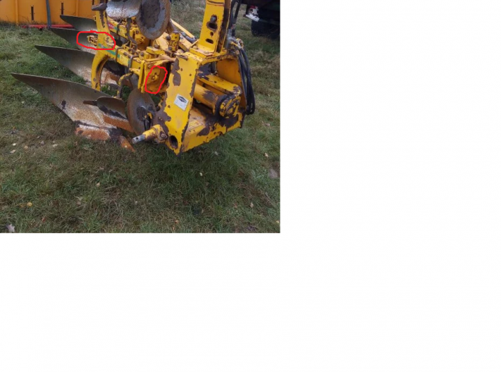

Pytanie do użytkownika pługa rumptstad
W tej chwili pług nie jest zabezpieczony . Tak jak wspomniałeś można dołożyć resor i wydaje mi sie że to jest to samo co Kverneland EG 100-240-9
Edytowane przez Andrz_
Tak bo to to samo co kV seria eg100 elementy wszystkie pasują wierzą 240 lub 260
Prawdopodobnie jest teraz na tej zapadce z tyłu pod siła uderzenia odchyla się i trzeba wyjść i zapiąć ja od nowa coś jak kolek
