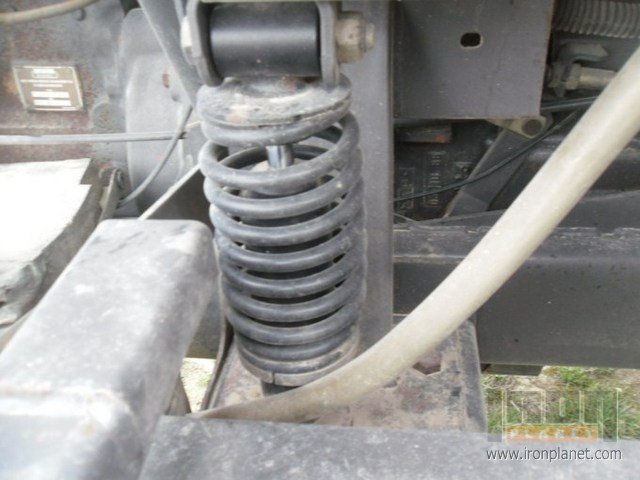

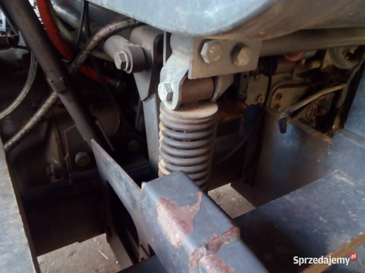

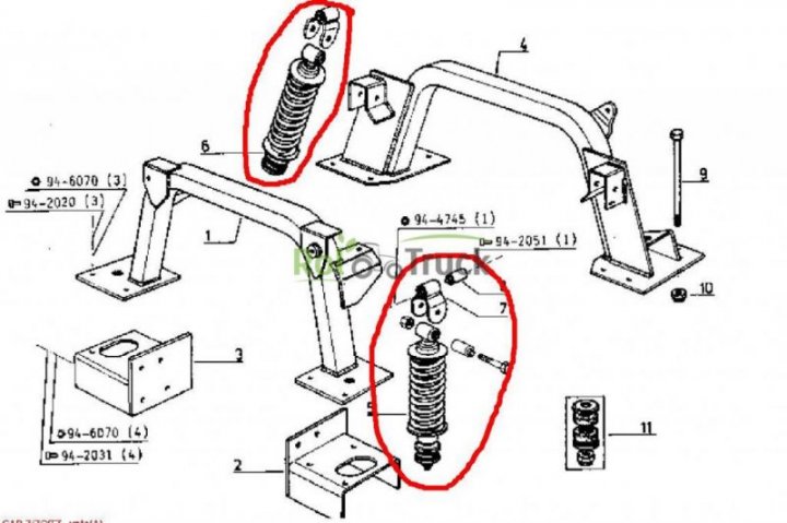

Renault 155.54 & 110.54 amortyzatory kabiny
1 godzinę temu, izydor6280 napisał:
wszystko się da, tylko jak zacząłbyś liczyć to wyszła by Ci ładna sumka, bo same amortyzatory nie wystarczą
A co może być droższego w tym interesie od amortyzatorów?
