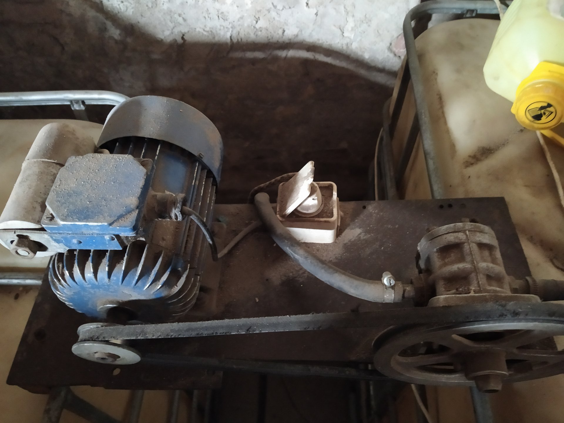

Witam posiadam małą pompę paliwa która ciągnie paliwo z mauzera ale jest strasznie słabo wydajna gdyż jest cienki wąż.  Myślałem o zakupie małego dystrybutora paliwa coś takiego jak w linkach na dole, co o tym sądzicie posiada ktoś taki dystrybutorek czy lepiej większą pompę kupić z pistoletem?  Opłaca się to kupić wgl czy też słaba wydajnośc będzie ?

Nie jest słaba wydajność, miałem takie coś kiedyś, ale szukaj raczej samozasysającej, bo to zalewanie jak zassie powietrza tą małą dziurką, to makabra.

ja tam nigdy nie mam z tym problemu, ale mam cienki wąż jak widać na zdjęciu i takiego jelonka trochę tankuję do tego mam kranik a nie pistolet
mam coś takiego , przepompowalo z 10 tys litrów , trochę to badziew ,trzeba było węże wymienic oba , uszczelniać wszystkie złaczki , do tego teraz na koniec zaczęło gdzieś kapac ze środka licznika , zapewne do uszczelnienia ale już nie rozbierałem . Wydajność niezła , te 40-50 litrów na minutę to dawało
bo za duże przełożenie i dlatego słaba wydajność , zrób 1 do1 to będzie dużo lepiej
To się zgadza, miałem identycznie, ale wywaliłem licznik i pompa pracuje do dzisiaj, tylko teraz nie używam bo mam zbiornik.

Jeśli to co masz zasysa ci samoczynnie to zostaw tą pompę tylko zrób obroty przynajmniej 1do 1 albo i nawet większe kółko na silniku
Mam taką z linku , wydajność to nawet nie mała ale to taki badziew no i w opisie było że samozasysajaca ale to nie prawda
z tą przekładnią 1do jednego to przesada bo zaszybkie obroty nie mogą być ,ale napewno należy je zwiekszyć jak pasek na szajbie silnika nie bedzie sie tak zagłebiał a chodził bardziej po wieszchu to już sporo pomoże
Chyba tak zrobię bo widzę że te małe dystrybutorki to badziew
Ja mam pompę oleju od C 385. Użytkuje ja od 20 lat wydajność bez zmian około 60l/min. Przełożenie 1:1 Ale nie pamiętam  jakie  obroty. Przydał by się zawór przelewowy i pistolet tyle że nie wiem jaki ten zawór, może pomożecie co założyć?

To pompa od c330, spokojnie może kręcić się do 1500obr. zmień przełożenie i wydajność się poprawi.
na zimę zrobię przełożenie 1 do 1 i będzie chyba git
